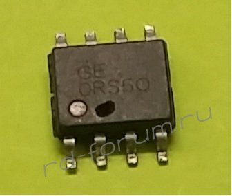

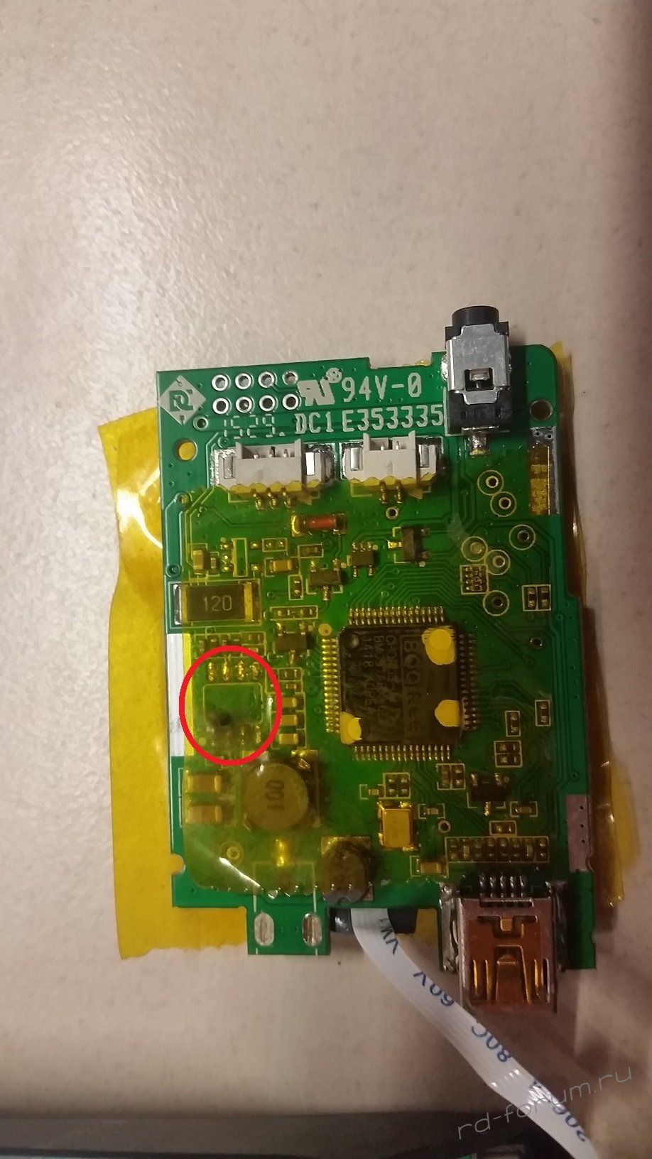

Добрый день!
Подарили COMBO 3, решил установить жене в машину, но чтоб провод питания не занимал прикуриватель, я решил запитаться от освещения салона. Тут то и появилась моя проблема, отсоединил я от провода питания заводской штекер с предохранителем и напрямую решил подключиться к освещению, но перепутал плюс с минусом, внутри комбо что то щелкнуло и все, мрак... При вскрытии выявил сгоревший чип GE ORS50 (см.фото), но что это за чип не могу понять. Ни один поисковик не находит. Может кто то сталкивался с такой проблемой и знает аналог этому чипу?
Фото места расположения данного чипа тоже прилагается.
    178,1 КБ · Просмотры: 1 162
    12 КБ · Просмотры: 1 194
