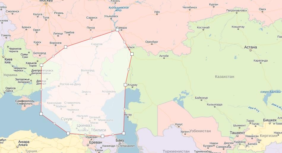

Я думаю можно описать трапецию или даже круг, что сложнее.
Просто квадрат легко реализовать, никакой математики, больше-меньше и все...
На самом деле единственное что может реально помогать (если уж заморачиваться) - то это карта, и на ней квадратами отмечать то, что надо... Несколькими квадратами, или многоугольник с возможностью двигать точки, типа маски в графических редакторах. Ну или просто мышкой тыкаешь точки, а они соединяются и закрашивается закрытая область. Реализовать можно очень просто - через графику, даже если карта будет в небольшом разрешении (пускай даже 1000х2000 пикселей) - можно сделать привязку к пикселям, чтоб меньше математики, а осталось элементарное сравнение... Этого будет более чем достаточно. Единственное что - карту надо взять с разноцветными регионами.
В градусах Россия где-то 150 по горизонтали, и 80 по вертикали... можно 3000х1600 сделать, этого будет достаточно.
Как еще один вариант - можно каждый регион прорисовать своим цветом, и сравнивать координаты с пиксель-цветRGB. Ну это заморочисто, но как идея. Там проблемы с границами будут, надо или в растре без сжатия выгружать, или каждую область в отдельном файле.
Вот пример карты в яндексе...
На яндексе оказывается есть выгрузка этих полигонов :) После прорисовки и сохранения есть ссылки на XML файл - "Ссылка на KML-файл", где этот полигон есть в формате:
<LinearRing><coordinates>36.86033602864833,49.53159745160026 36.81639071614835,43.981524515110344 41.254867278648334,41.61965220152289 46.96775790364835,41.22271827485862 50.439437591148334,41.61965220152289 50.74705477864834,47.368732766017374 51.84568759114833,50.71810446676293 49.42869540364835,53.188214629639916 40.85935946614834,51.46529078122087 36.86033602864833,49.53159745160026</coordinates></LinearRing>
Но тут тогда будет математика :):) идея с графической картой более проста в реализации...

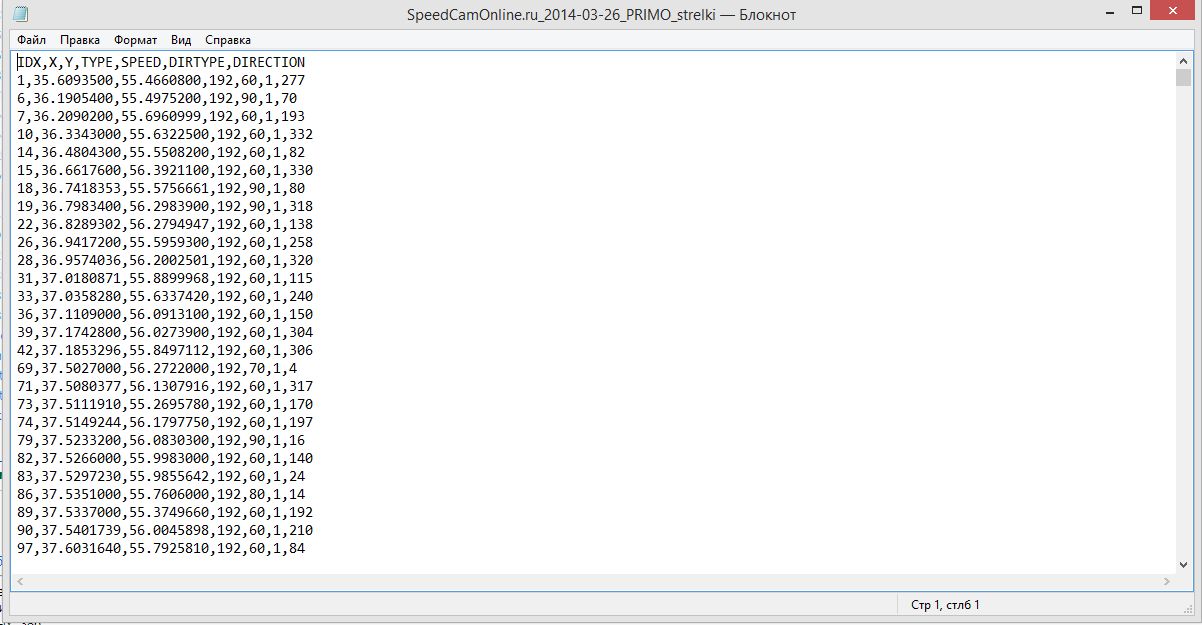

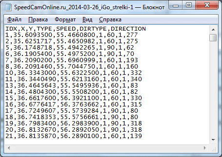

Два одинаковых набора данных:
Вот как только расскажете, как xDriver-у программно отличить в левом списке тип первой точки в списке от второй - так сразу он это вам и сделает...
Ну мы как бы про IGO Primo говорим:) Там проще.

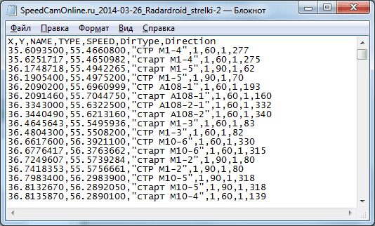

Грохаем IDX, и все что с ним связано (нумерация точек). А дальше-ежели хотим получить формат радардроида, то делаем массовую замену:
,192, на ,"СТЦ",
,193, на ,"ДПСмоб",
,215, на ,"ДПС",
и далее по списку. С КСС понятия не имею что делать.
В итоге получаем файл в формате Радардроид
Либо как раньше меняем коды на понятные РД - код 192 на 257, 193 на 263, 215 на 266 и т.д. :) С КСС опять не знаю. Как то так.
@vovan11, да это я не столько Вам, сколько вопрошавшим про iGo\Navitel etc...
Вариантов ровно два - либо используется инструмент с одной кнопкой "сделайте мне красиво", либо приходится думать самостоятельно, третьего не дано.
Да так же, по большому счету... Показал стандартный igo-шный формат просто для наглядности, у него коды камер такие же.

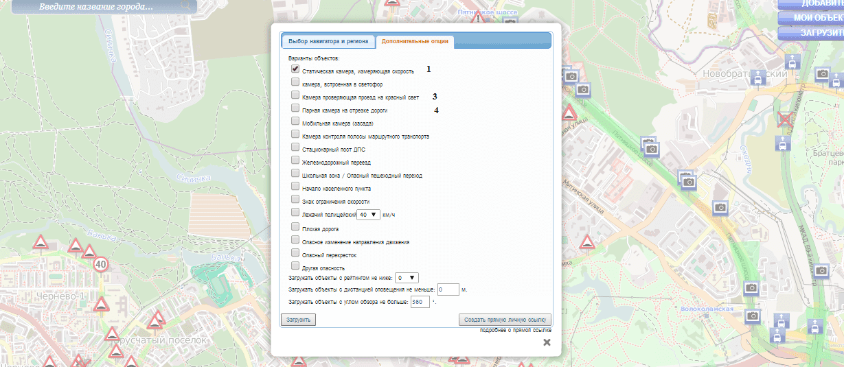

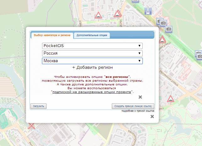

В общем в чем сыр-бор то ?
Нужен импорт с МапКам ?
Будет, вроде нашел и на Мапкам один вменяемый формат разбираюсь...
Блин ! Превышен лимит загрузок :mad:, помогайте
надо грузить в таком формате, и что я успел вычислить (коды камер)
галки ставлю по одной....
