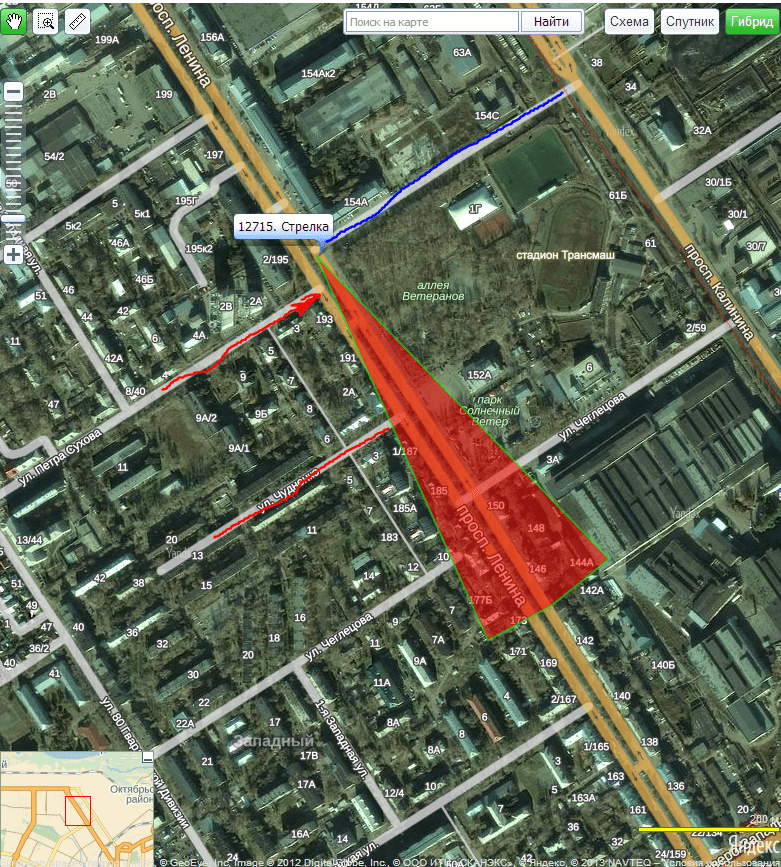

Если вы двигаетесь рядом по паралельной улице и захватываете сектор оповещения точки, как вы говорите: точка прямо по движению на основной улице, то и стрелка вам тоже будет казать так же прямо как и если бы вы двигались по основной магистрали. А если направление сектора точки перпендикулярно дороге, ложных оповещений не бывает.
И отстаньте наконец от этой стрелки, это направление движения автомобиля по сторонам света.
Как раз захватывает, градусов под 60.
Я предлагаю выводить не направления сектора точки, а направление на саму точку относительно текущего положения машины.

@Vadiks если не секрет место укажите, где идет ложное оповещение.
[DOUBLEPOST=1398862548][/DOUBLEPOST]
[/quote]
красным помечено частое срабатывание,синим срабатывает,но редко
Радарной частью или отрабатывает по GPS ?
Перпендикулярно установленной, с направлением точке GPS - РД не должен так срабатывать, лично у меня таких ложняков нет.
И что при сработке точки по GPS, стрелка вам будет влево показывать или вправо?, бред. При таких ложных сработках по GPS, что вы нарисовали, лучше вообще не пользоватся таким РД.[DOUBLEPOST=1398877370][/DOUBLEPOST]

Точка на которую срабатывает GPS, где находится? 45 градусов влево от Вашего движения? Ну так и надо нарисовать стрелку 45 налево в сообщении [ММ 432м]. Рисунок правильно отбражает ситуацию про которую я говорю.
P.S. Если у Вас нет сработок на такие ситуации это не значит, что все остальные несут чушь!
P.S.S. Свою ситуацию с захватом GPS точки на соседней улице я могу нарисовать немного позже. Но выше приведеный скрин все показывает правильно.
И что дальше, надо на дисплей РД кучу непонятных стрелок вывести, а потом объяснять тут на форуме куда какая стрелка смотрит и за что отвечает.
Откуда Вы берете это бред?? РД Вам же показывает ОДНУ точку GPS - [ММ 432м]. Я предлагаю вывести вот так для GPS точки, которую РД захватил справа от направления Вашего движения [ММ -> 432м] (если что-то не понято с этим примером, то текст не позволяет нарисовать стрелку под углом 32 градуса в право, а хотелось бы).

Я все вижу из вашего скрина, не должен так РД на GPS точки на перпендикулярных улицах срабатывать, соответственно нет захвата точки, нет и ваших 'стрелок направлений', на параллельных улицах расположенных на расстоянии 200-300 метров друг от друга, согласен есть проблема, но там ваши 'стрелки направлений камер' будут бесполезны.

Двигаясь перпендикулярно к улице где установлена камера, вы получите (получаете) предположим вот это оповещение на дисплее РД [ММ -> 432м] - исходя из вашей логики за углом с лева на расстоянии 432 метра находится ММ радар, так я понимаю. И можно давить на гашетку, так что ли ? Не должно так быть, да и нет такого. Не забивайте себе и другим голову этими стрелками, лучше предлагайте алгоритм как избавится от ложных сработках РД на параллельных улицах.

Откуда Вы взяли что я пишу про стрелку? Лично у меня, есть сработка на маломощьный радар по GPS точке на параллельной улице. И срабатывает всегда.[DOUBLEPOST=1398887442,1398887037][/DOUBLEPOST]Давайте тогда так поставим вопрос. Можно ли вывести в информационной строке, при обнаружении GPS точки, направление на эту точку относительно направления движения авто? Я вижу что, точка GPS это маломощный радар, а с какой он стороны от меня?
