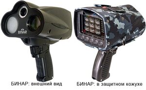

У моих двух знакомых есть supra ig68, иногда обращаются по обновлению баз. Но неделю назад стали звонить, что рада работает только по GPS, типа на камеры гаи молчит, главное у обоих. Ну думаю сейчас проверю своим g800 , подъезжаю, стоит машина гаи, попросил направить на мой радар g800 , радар молчит, и обе супры тоже молчат. Я в шоке, а до этого ездил в Киров, мой радар отработал на отлично, не пропустил ни одного поста гаи, и все что есть по GPS тоже предупредил, а тут такое. Вот и думаю что за прибор у гаишников в нашем городе. Хотел спросить, но не успел, уехали, вот сейчас и гадаю. Правда наверное есть видео с моего регистратора, вроде был включен, попробую выложить. Правда не уверен, смогу выложить или нет

@pveasb может лазерные Амата или Лисд, хоть бы описал, на что похож радар....
В регистраторе затерлось уже, пишет по 3 мин, жаль. Попросил человека узнать, что за радар в этом экипаже гаи. Похож на БИНАР
6 932
В регистраторе затерлось уже, пишет по 3 мин, жаль. Попросил человека узнать, что за радар в этом экипаже гаи. Видел только что комуфляжного цвета с экраном.
Ну в камуфляже возможно бинар.
Не этот;
РД должен на него реагировать, рабочая частота 24.15 ± 0,1 ГГц (К-диапазон)
pveasb
16.07.2013
236
Свердловская обл.
G800STR N
Toyota camry V30
Не этот;

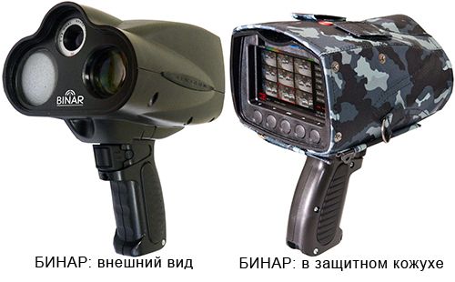

похож который справа[DOUBLEPOST=1409133001,1409132956][/DOUBLEPOST]говорят что это бинар, но почему то на него радар молчит
6 932
они одинаковые... :D
Есть поговорка; говорят в Москве кур ....
а вы уверены что сотрудники ДПС производили замер, а не прикалывались ...
