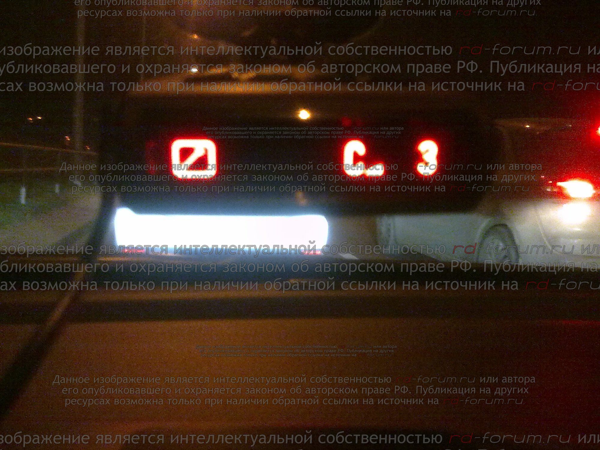

Здравствуйте, уважаемые.
Последние дни часто на дисплее возникает вот такая картинка. Рядом никаких камер нет. Что это означает?
P.S. Извините за качество фото.
    547 КБ · Просмотры: 798

И что. Только картинка? И ничего не пищит и ничего не говорит?
ComAndr
14.01.2016
20
Sho-me G-900
KIA Cerato
Все случаи происходили при движении в пробке с очень маленькой скоростью, а в настройках фильтров звук отключен до 45 км/ч. Хотя нет, один раз наблюдал при нормальном движении такую картину, а радар пищал как на диапазон К и даже раз сказал - "Стрелка". Но тут ничего нет - все камеры убрали, т.к. идет глобальная реконструкция дороги.
5 807
Пищать может на что угодно. Какая то помеха в этом диапазоне. ДМЗ авто, датчики движения на АЗС. Источников левых излучений полно...
