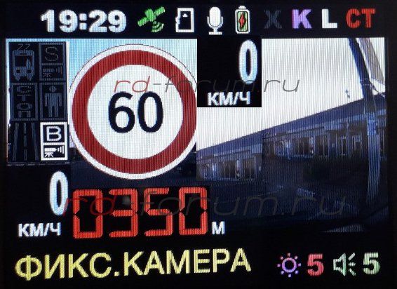

Предфинальная тестовая прошивка с использованием нового формата базы. Формат базы приведен к актуальным требованиям обработки точек и возможностям источника speedcamonline.ru.
прошивка - 20191031_ComboNo1S_test_version_1031_SD.zip
база - https://speedcam.online/rd.online/shome/shome3/combo_database.zip
Данная ссылка будет постоянной, обновление файла по ней раз в 3 часа
Изменения, которые были сделаны в прошивке (они в основном повторяют изменения, уже сделанные для радар-детекторов):
1. Полностью изменен формат базы радаров:
а) Изменены правила обработки участков с контролем средней скорости. Это произошло в связи с массовым появлением на дорогах России участков контроля средней скорости (КСС), образованных не привычными Автодориями, а маломощными радарами, которые контролируют не только среднюю скорость на участке между двумя радарными комплексами, но и мгновенную скорость перед каждым из этих радаров.
Теперь участок с контролем мгновенной и средней скорости на примере Фиксированной камеры будет оповещаться так: за расчетное по скорости расстояние идет оповещение «Фиксированная камера, лимит скорости 60» - звук проезда камеры, «Начало контроля средней скорости, лимит скорости 90» - за расчетное по скорости расстояние идет оповещение «Фиксированная камера, лимит скорости 60» - звук проезда камеры, «Окончание контроля средней скорости».
Таким образом, пользователь будет получать оповещение и о лимите скорости перед каждой из камер, и о лимите средней скорости на участке, т.к. эти лимиты могут отличаться. Участок с контролем средней скорости между камерами Автодория будет также оповещаться по новому алгоритму: за расчетное по скорости расстояние «Впереди контроль средней скорости – Начало контроля средней скорости, лимит скорости 90 – Окончание контроля средней скорости».
б) оптимизирован алгоритм оповещений объектов, находящихся на протяжении длинного участка с контролем средней скорости - это могут быть стационарные и мобильные радары, а также более короткие участки контроля средней скорости.

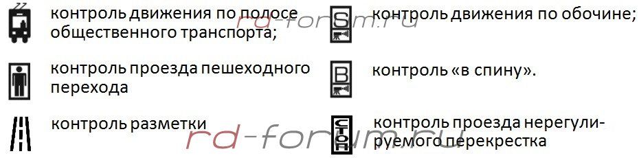

в) добавлены для оповещения дополнительные свойства камер – "Контроль перекрестка" (для камер, контролирующих проезд нерегулируемых перекрестков, например, контроль знака СТОП, "вафельницы" и т.п.), "Контроль разметки" (для камер, контролирующих перестроение через сплошную, поворот не с той полосы и т.п.), "Контроль пешеходного перехода" (для камер, контролирующих пешеходный переход), Контроль знака "Остановка запрещена" (в зоне действия камеры при попытке остановиться водитель будет получать оповещение "Внимание! Остановка запрещена! Ведется видеоконтроль!"). Данные свойства добавлены к уже имеющимся свойствам камер – "Фиксация в спину", "Контроль автобусной полосы", "Контроль обочины", при этом повторное напоминание о фиксации в спину перенесено за 50 м до точки самой камеры (ранее фраза "Камера в спину" звучала после проезда радара).
г) в виду появления новых свойств камер, отображение этих свойств стало графическим.
д) отображение значения средней скорости перенесено в правую часть дисплея.
е) Тип радаров в базе, определяемый как «Фиксированная камера» разделен на два типа - в одном остались маломощные и безрадарные камеры, во второй выделены стационарные фонящие радары, в т.ч. указанные в базе металлические боксы под такие радары. Второй вид фиксированных камер доступен для отключения их оповещения в меню.
ж) В меню реализована возможность отключения восьми типов камер - Муляж, Платон, Остановка, Стац. радар ("фонящие" радары Крис и Арена), Мобильные радары, Стрелка, Светофор, Пост ДПС.
2. Обновлены голосовые файлы. Используется женский (по умолчанию) и мужской голосовые пакеты. Выбор голоса возможен в меню "Общие настройки" - "Голос Пол".
3. Добавлено голосовое оповещение при потере спутников ( "Потерян сигнал со спутников") и повторном соединении ("Спутники найдены").
4. Исправили позднее оповещение о проезде точек, когда звук проезда и окончание оповещения о камере было на 20-30 м дальше самой камеры.
5. Изменен алгоритм звукового и голосового оповещения диапазонов. Вместо ранее использованного Голос-Звук-Звук-Звук-... используется Звук-Звук-Звук-Звук-Голос-Звук-Звук-...
6. В режиме Город, в связи с установкой меньшей чувствительности для режима, звуковое оповещение реализовано с уровня 1, как и в других режимах.
7. Настройка "Сигн. Трасса/Город" активирована по умолчанию.
