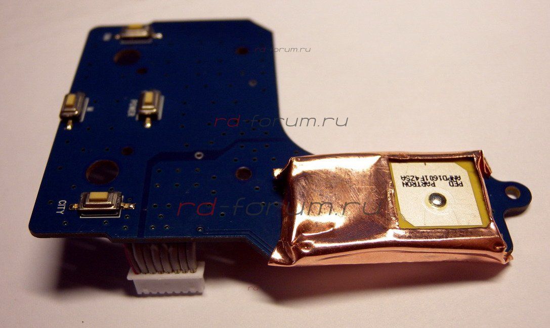

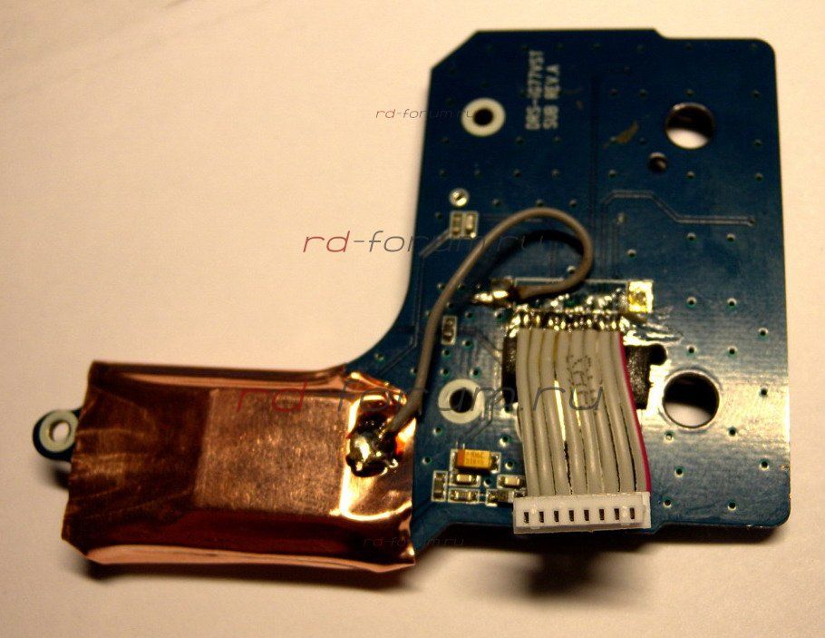

С обновлением баз приём GPS никак не связан. Чип GPS это вообще самостоятельный девайс, он не знает что происходит в РД, занимается только приёмом сигнала и выдаёт информацию на свой последовательный интерфейс, откуда ПО детектора подсасывает данные.
Думаю, что всем у кого духу хватит надо повторить подвиг с его экранировкой )
Улучшайзинг экранировки - поменял на медь (рулончики для экранировки электрогитар), удобнее подпаивать провод, фото обновил в инструкции. Медь сверху изолируется скотчем (или верхний край ПЛИС). Аккуратно со шлейфом, легко обламываются ноги у пайки.

Вот это уже красиво!)
Стало ещё лучше? Как насчет КЗ об медь?
Ни разу не гитарист но теперь понятно что закрываем.
Респект!

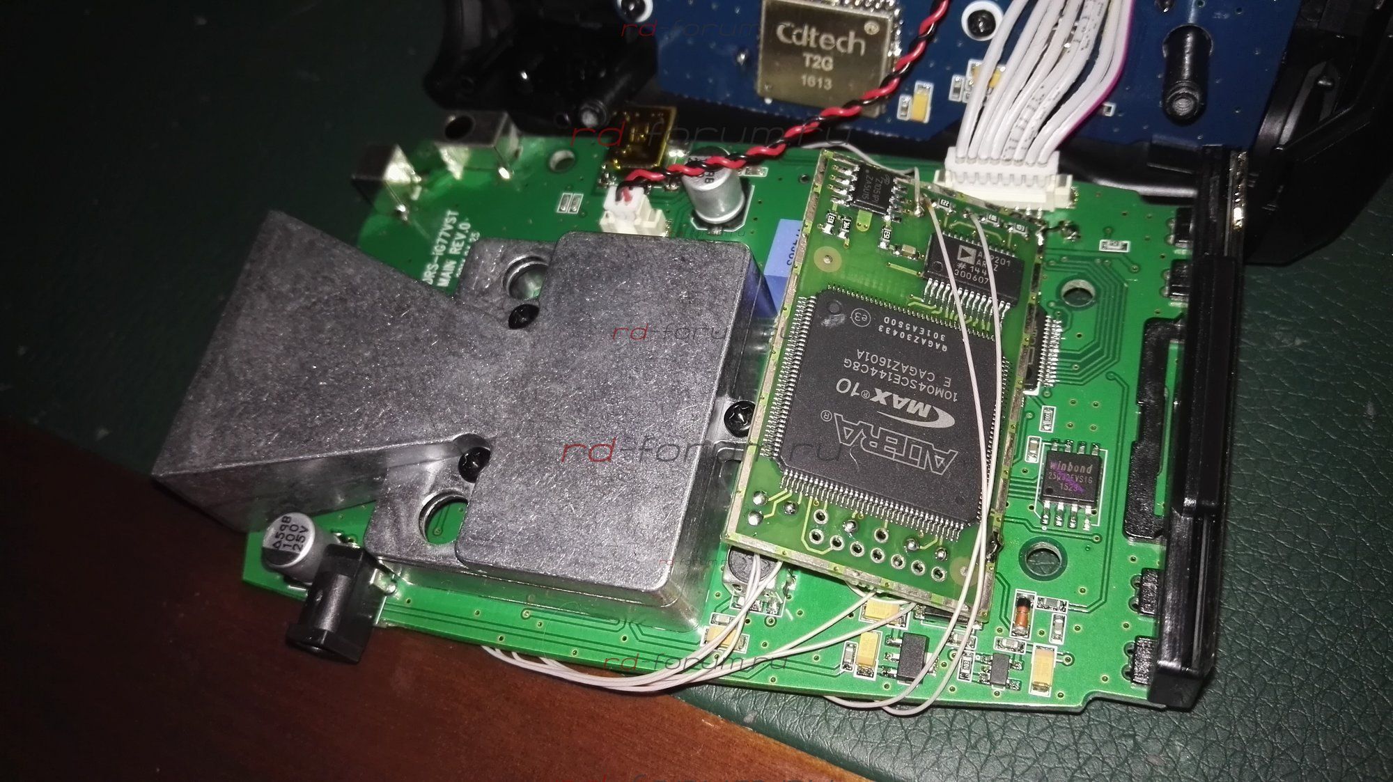

Чем дальше в лес-тем больше дров, такое чувство, что эту партию собирали где-то на коленке, и бегом. 1) ЖПС-надо колхозить, дорабатывать экранирование, 2}танцы с бубном с файлами прошивок и драйверов для установки в комп. 3) В корпусе можно найти сюрпрайз -плату от 77 супры, 4) Инструкция также не соответствует этой модели.. И за всё это ни капли не стесняясь хотели год назад 300уе?
Монтаж не довели (имеем пилот), но идей и культуры сюда заложили много.
Это вообще характерно для первых изделий из новых проектов Супры. Думаю, что в российском представительстве хватает (хватало?) грамотных разработчиков с идеями, а вот специалистов для их надёжной реализации на практике, как обычно, нет. Видимо, торгаши их жмут по деньгам и срокам, вот и уходит в продажу альфа-версия.
Помнится, с их первыми стрелколовами были проблемы с напряжением питания при просадках в бортовой сети. Я свою 77-ю тогда разбирал и измерял напряжение в какой-то точке, указанной Василием. У меня всё оказалось в норме. Впрочем, и в Конкуре я чего-то подпаивал, чтобы выровнять громкость Гейгера и голосовых сообщений.
Так что я понимал, что покупаю. Жаль, не дождались допиленной одноплатной версии.
