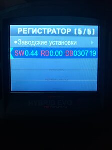

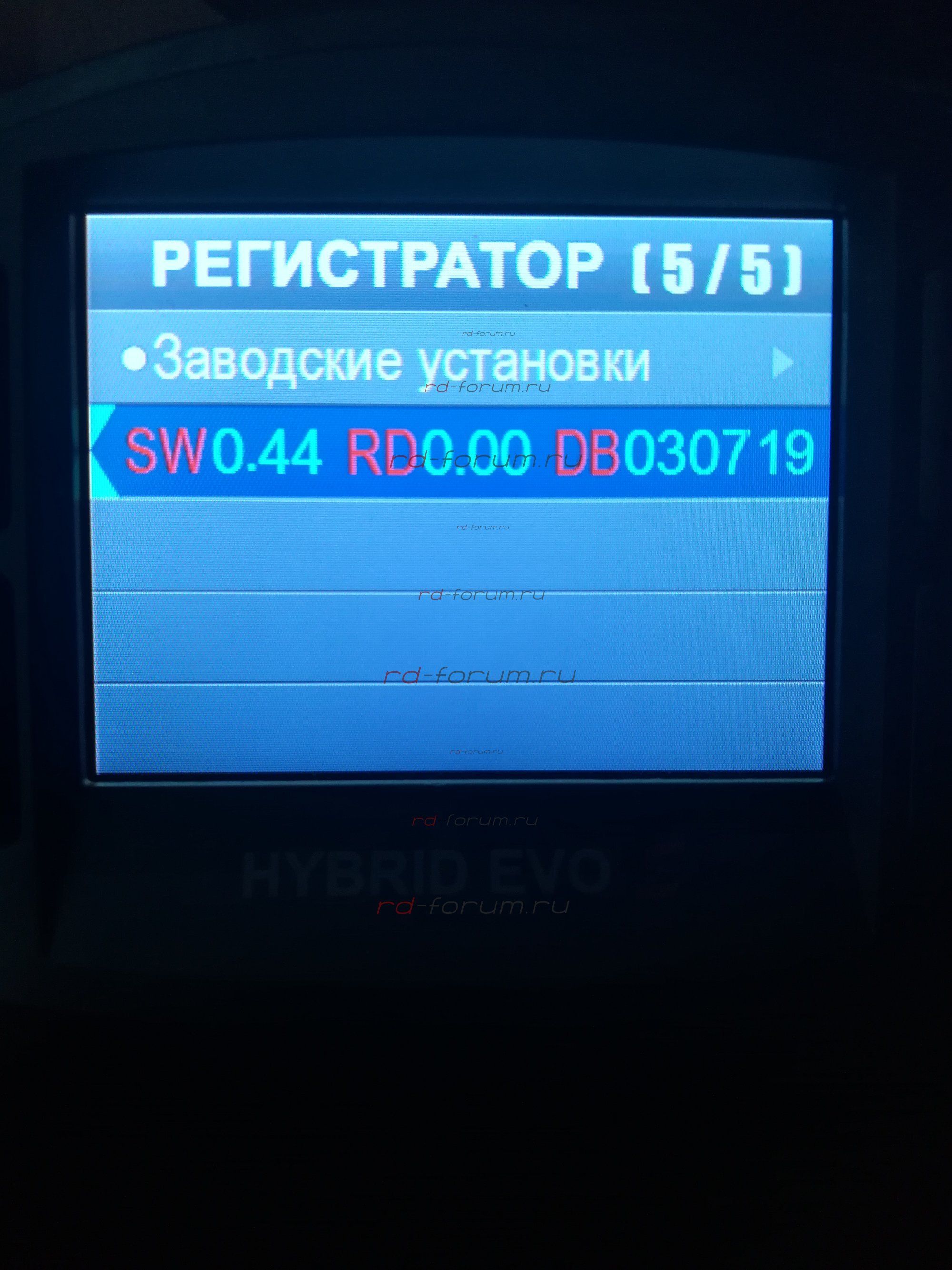

Здравствуйте!
После обновления Прошивка для комбо-устройства SilverStone F1 Hybrid EVO S от 01.07.2019 г. и База камер для комбо-устройства SilverStone F1 Hybrid EVO S от 03.07.2019 г. радарную часть показывает как RD 00 (хотя до этого она была обновлена до Прошивка RD для комбо-устройства Hybrid EVO S от 03.06.2019 г. (RD 2.10) скачал ещё раз RD от 03.06.2019 г. (RD 2.10) и прошил, но RD так же показывает 00 ?? Хотя устройство подключилось к спутникам, что не так ??

Здравствуйте!
После обновления Прошивка для комбо-устройства SilverStone F1 Hybrid EVO S от 01.07.2019 г. и База камер для комбо-устройства SilverStone F1 Hybrid EVO S от 03.07.2019 г. радарную часть показывает как RD 00 (хотя до этого она была обновлена до Прошивка RD для комбо-устройства Hybrid EVO S от 03.06.2019 г. (RD 2.10) скачал ещё раз RD от 03.06.2019 г. (RD 2.10) и прошил, но RD так же показывает 00 ? Хотя устройство подключилось к спутникам, что не так ?
Такое бывает, но после активации GPS должны появиться цифры RD2.10, возможно не сразу.[DOUBLEPOST=1562269128][/DOUBLEPOST]
