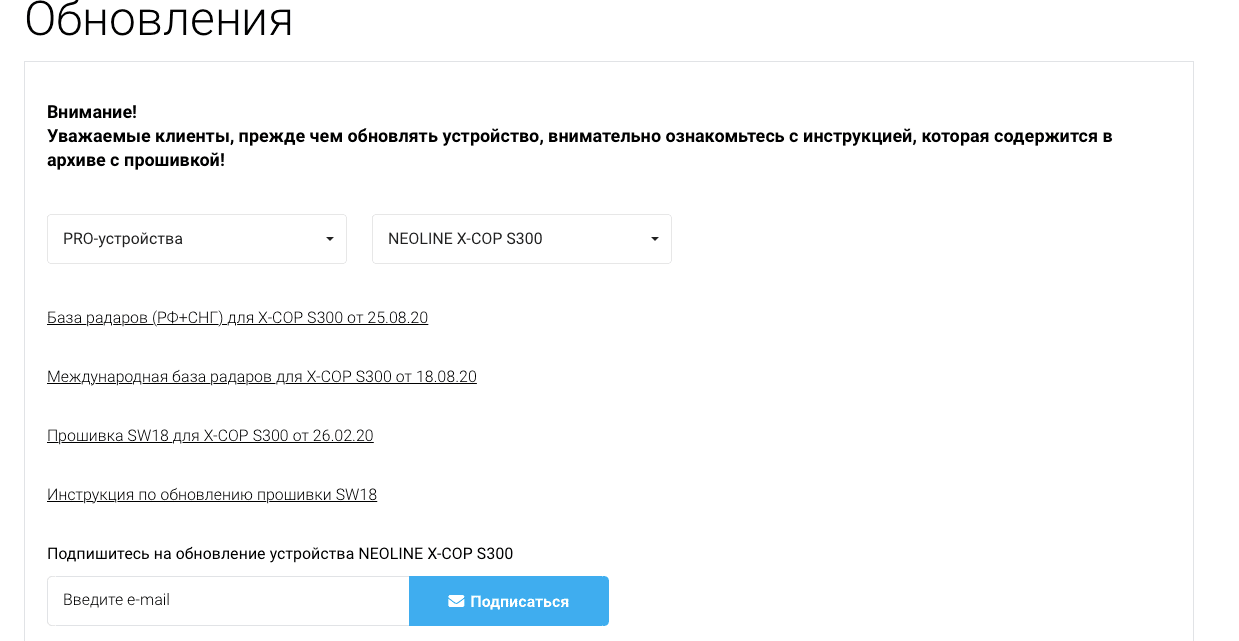

Здравствуйте уважаемые!
Обзавелся резнесенным радаром Neoline x-cop S300. Готовлюсь к установке на авто.
Возник ряд вопросов (на которые "техподдержка" производителя не реагирует).
1. где взять прошивки и базы для обновления (на офф сайте, в разделе обновления, этой модели нет);
2. стоит ли дополнительно герметизировать стык крышки подкапотного радарного блока;
3. на блоке коммутатора есть разъем AUX, в ШГУ авто есть свободные входы AUX если подключить блок коммутатора к ШГУ, отключится ли встроенный динамик коммутатора и будет ли звук идти через ШГУ.
Заранее благодарю за ответы.
1. а это что ?
2. Нет если не вскрывали
3. Да именно так
    18,7 КБ · Просмотры: 172
to igorer. От я балда, искал обновления в разделе Радар-детекторы, а оно он как... PRO... спасибо.
