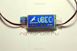

@UraGan612
Избавиться от помех можно вот такой штукой, подключив вместо родной зарядки ,продается на Али или у нас где продают вертолетики , или поиск Гугл.

вот такой штукой
Бывают нормальные зарядки в прикуриватель, где тот же DC-DC стоит по такой же схеме. Я нашел разветвитель с ЮСБ с примерно такой платой внутри, который не фонит вообще. Но это редкость. Подавляющая масса - да, г-но.
