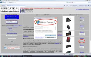

прошу прощения, уже глаза слезятся страницы читать. пришел сегодня 899+ стационарные радары видит, треноги видит, автоматические двери видит. покупал у санни. говорит по русски. хотел забить базу стрелок, но не знаю как это сделать. установил драйвер по ссылке http://rdupdate.ru/, подключаю прибор, определяется нормально, но как загружать в него базу стрелок не пойму. скачал по той же ссылке прогу GPS_ServicePack_RYRU.application, выдает сообщение:"невозможно загрузить приложение. в приложении отсутствуют необходимые файлы. обратитесь за помощью к поставщику приложения." может я что то не так делаю? переходя по ссылке http://speedcamonline.ru/map/strelki/ вообще ничего не понятно. подскажите :)

через IE запускал обновление?

Заходишь в IE (Internet Explorer любой 7,8,9) -> Вводишь в адресной строке rdupdate.ru -> Регистрируешься/Авторизируешься (если регистрация уже есть) -> Нажимаешь кнопку своего РД -> В окошке обновления -> Обновить (Сервер любой). Все действия выполнять при подключенном РД (радар-детектором) посредством USB к компьютеру (желательно к портам, расположенным сзади системника).
