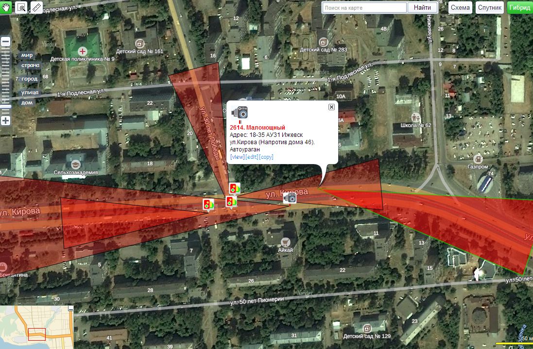

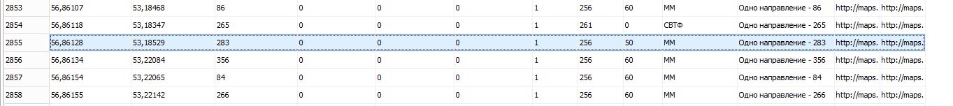

В очередной раз расстроил Шоумик своей базой. Я уже писал, что стационарную камеру он отрабатывает как маломощный. Недавно маломощный отработал как светофор.
А ты 100 процентов уверен, что РД не с параллельной улочки чуть раньше подхватил точку а пока проговаривал и давал отсчет, вторую уже поздно было брать?
AndreyMedvedev
29.08.2013
647
SilverStone F1
Нет
Параллельного нет. А вот светофор стразу за ММ. А в базе официальной твой маломощный как маломощный и прописан.
А вот то, что РД из за изгиба дороги мог ММ не выцепить, а подцепить светофор-более вероятно. Ты попробуй зону обнаружения принудительно в 200 метров поставить. И проверь:) Просто, когда ты идешь по изгибу дороги ну никак твой курс не соприкасается с направлением ММ. А вот на выходе из закругления-должен зацепить, но там и светофор может уже цепляться. И если твой ММ уже внутри зоны обнаружения находится, то РД-зацепит тот что в эту зону только входит. Может сумбурно написал. Просто я с одним таким на извороте дороги боролся, боролся, а потом сдвинул его в сторону так, чтоб его направление строго на дорогу перед закруглением смотрело и он заработал, так как я хотел. И навигатор понял такой изврат и РД то же. Если двигать не хошь, то попробуй курс изменить в сторону уменьшения.
Я знаю ты скажешь, что раньше работало. Раньше возможно настройки другие стояли в РД, скорость на которой проходил этот участок другая. Да и прошивки другие были:)
