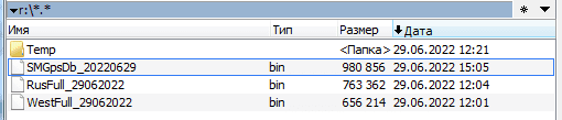

Решил посмотреть внутрь официальной версии и пары неофициальных...
Вот и получается, что удалив примерно 12тыс. не российских камер(мало востребованных для большинства пользователей) можно уменьшить объем базы процентов на 20. А это перспектива использования нашего старенького гаджета еще на несколько лет. Вроде бы ничего нереального. Только вот это должен кто-то грамотный захотеть сделать :)

Появилась возможность попробовать базу rdupdate для прошивки 2020. Работает на знакомых точках адекватно. С разрешения владельца выкладываю сюда.
Краткая инструкция: 1.запускаете шомишный инсталлятор базы для прошивки 2020 за любое число
2.находите каталог, созданый инсталлятором, с распакованными файлами(у меня 7zipfix в TEMP)
3.заменяете файл SMGpsDb.bin на файл из аттача
4.жмете кнопку "Загрузка"
Можно сделать и готовый инсталлятор, но я не стал тратить время.
Так что желающие могут зарегистрироваться на ресурсе и пользоваться свежими российскими базами для двухточечной прошивки 2020 года (не реклама, я там пока и сам не зарегистрировался, хоть и пробовал неудачно). Там не бесплатно.
