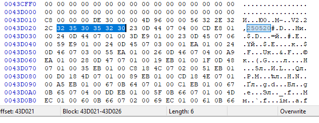

C помощью @Passerby найден следующий способ.
1. Открываем файл прошивки бинарным редактором, WinHEX, HxD или кому что еще удобно
2. Ищем текстовую строку с датой прошивки в виде ДДММГГ, например, "250520"
3. Видим что-то подобное
Бинго! Это и есть база данных о точках.

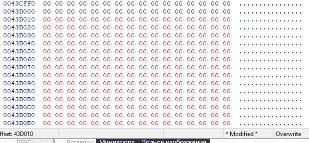

4. Теперь выделяем кусок от первого ненулевого байта в этом блоке данных (c адреса 043D010) и до конца файла
5. Заполняем выделенное место нолями
6. Не забываем сохранить.

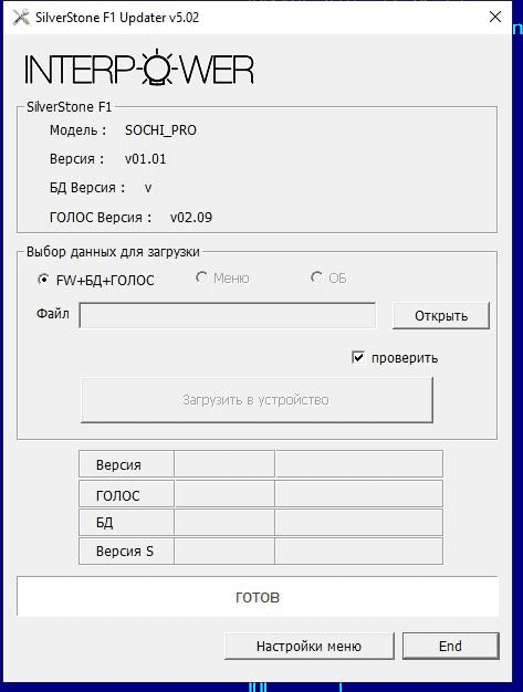

7. Шьем полученный файл прошивки и получаем картинку как в начале поста.

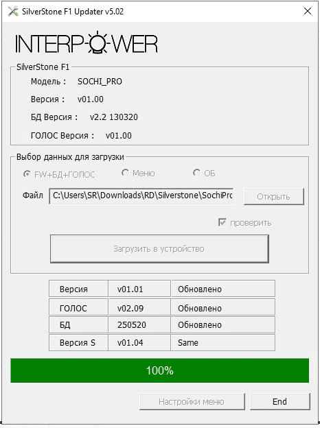

@S.R., BTW, "сигнатурное опознание" в других местах при этом не пропало?
@Passerby, есть подозрение, что строка Версия S обозначает версию сигнатурной базы.
В теории - да (разверни спойлер):
Но как мы уже неоднократно убеждались, надпись на сарае - не гарантирует полную идентичность его начинки...
