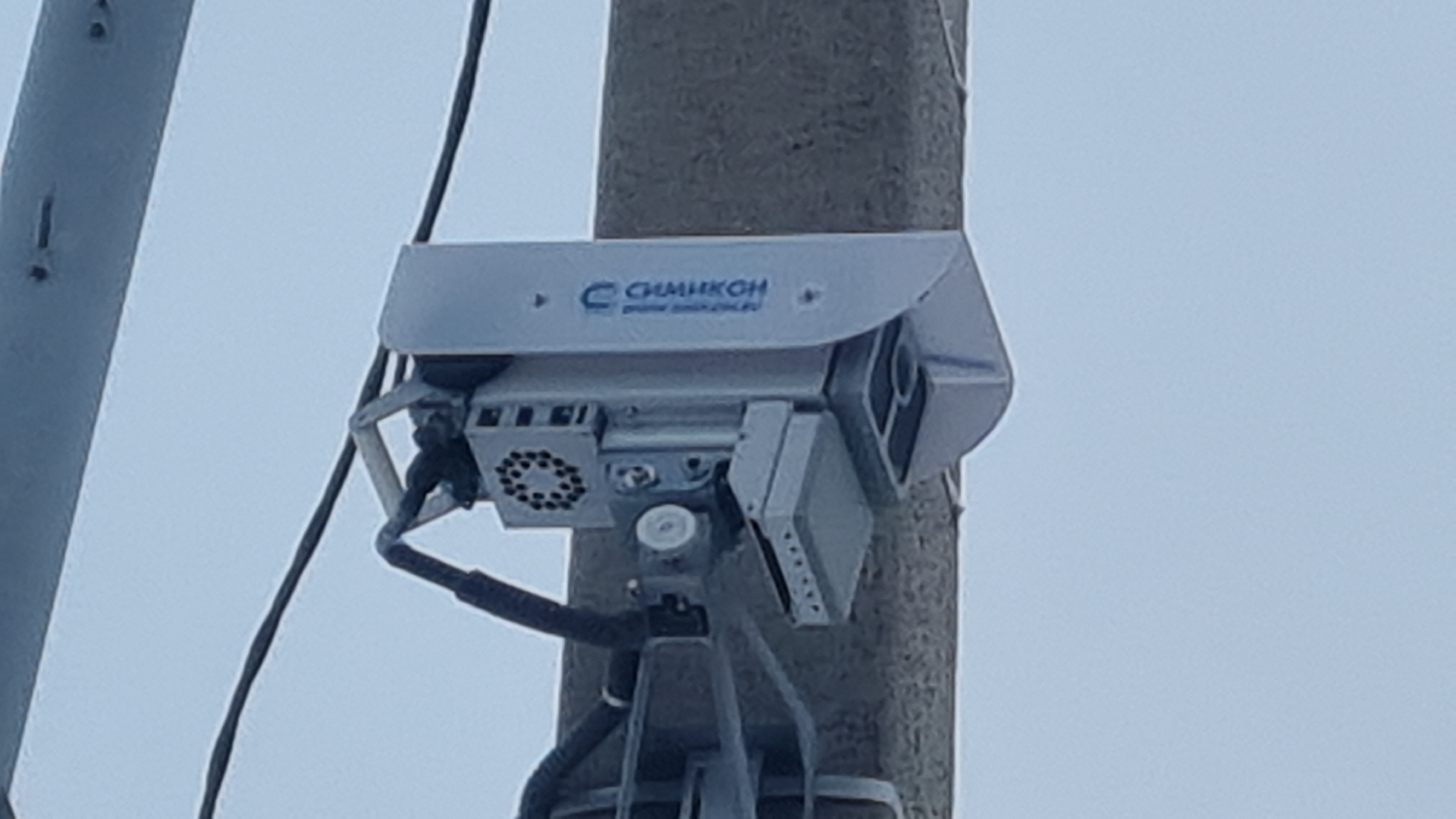

Добрый день! Подскажите пожалуйста Какая прошивка видит Кордон, что на фото? Скорее всего это Кордон Про. 1.35 не видит, фильтрует как помеху в сигнатуре.
Не обязательно Про. С 22 года обычные кордоны тоже с новым радиомодулем.
P.S. Те Кордон Про, что мне попадались, в том числе 22 года, были с черными кожухами.

Хорошо. Sochi Pro ваш увидел сигнал от него?

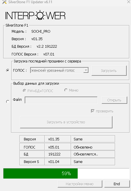

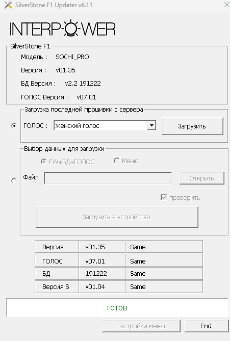

Сразу скажу, что окно завершения прошивки появлялось во всех случаях.
Итак, скачал 1.35 (Прошивка для Sochi PRO от 19.12.2022 г. (станд. голосовой файл) из раздела Архив с сайта SS1, загрузил ее в Updater 6.11, прошил. Аппарат в машине не включился.
Еще раз Updater, показал прошивка 1.35, но в поле ГОЛОС Версия грязь. Ага. Запустил уже онлайн обновление. Несмотря на то, что прошивка уже была 1.35, прошивка "обновилась" на 1.35. Аппарат в машине заработал. Заказал блок питания на 12в с прикуривателем, чтобы не бегать в машину, попробую повторить эту странную цепочку.
Интересно всё-таки, получается прошивки 1.35 из файла и та, что скачивается программой прошивки, отличаются, раз они взаимно обновляют друг друга?
Может рядом есть другой источник сигнала? Поэтому и фильтрует. Попробуйте другие режимы - трасса, магистраль.
В режимах трасса и магистраль видит этот Кордон только как К диапазон.
А разве в процессе обновления не происходит каждый раз перезапись прошивки, даже на ту же самую версию?
нет, загрузить еще раз такую же прошивку ПО не дает, сразу пишет "same" по всем пунктам.
HiLow
28.05.2015
23
Nissan Terrano III Comfort 1.6
при смене голоса обновляется только голос и база
фирмваре не обновляется.

@HiLow, скачайте из шапки предыдущую версию, а потом прошейте 1.35, хотите файлом, хотите онлайн.
3 108
Видимо, давно я не обновлял эти аппараты... но в памяти почему-то осталось, что обновляется всё, кроме РД-части, которая всегда "same". Ну да ладно.
В любом случае, программа, если она из интернета скачивает прошивку, сначала сохраняет её в виде отдельного файла, а уже потом прошивает. Так что можно этот файлик сравнить с тем, что скачивается из "Архива ПО".
сначала она сравнивает версию устройства и доступную версию на сервере из выбранных, если они совпадают, то ничего не скачивается вообще, сразу - "same"
