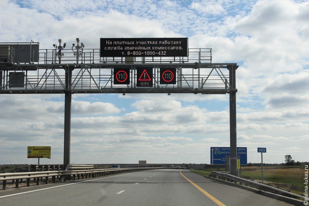

Подскажите, первый раз за 20 лет стажа купил себе радар-детектор, сразу решил испытать по трассе М-4 Дон из Москвы до Грузинской границы.
На платных участках, в режиме магистраль (скорость в районе 140-150 км/ч) постоянно пищит "Сигнал К" на все электронные табло, на которых отображается максимальная разрешенная скорость и текущая дорожная обстановка.
В итоге, пищит он почти постоянно, поскольку эти табло встречаются очень часто. Срабатывает за несколько километров и не замолкает, пока не проедешь.
Фото табло для примера прикрепил, нашел в интернете.
Можно ли с этим что-нибудь сделать, чтобы не потерять в функционале и не мучаться на платных участках?
На этих фермах могут быть радары. А пищит он в режиме "Магистраль" постоянно - нужно руками зафиксировать хотя бы "Трасса" - ложняков будет поменьше. Надо посмотреть какая там прошивка, и может быть попробовать поставить что-то типа версии 1.55.
А ложняков в сочи про полно - и на машины с ДМЗ, и на двери. Ну еще по М4 много систем РЭБ, на которые он реагирует, как на "Кордон"
Спасибо за ответ! Да, тоже заметил, что только в режиме "Магистраль" верещит. Верно ли я понимаю, что в режиме "Магистраль" он срабатывает на эти фермы, поскольку не фильтрует сигнал, который не смог распознать?
Если передвигаться без режима "Магистраль", это сильно увеличит риски пропустить какой-нибудь радар?

Он и в Трасса на них реагирует.

АЭМ (Авто экстра мьют) при вашей скорости 160км/ч. Будет ТОЛЬКО одиночный пик. Прошивку ЕСТЕСТВЕННО крайнюю 1.57, ОБЯЗАТЕЛЬНО сброс настроек на заводские (затем настроить под себя).. То, что вам пишут, что радар постоянно верещит - это правда, которая уже давно протухла. Удачи.
Используйте в РФ 2 режима - Город1 до трассы М4 Дон, и Город 2 на ней.
Магистраль она не нужна там.

Всем спасибо за ответы, скоро поеду по М11 и опять по М4, буду играться с режимами.
Кстати, GPS за стеклом с обогревом работает отлично, если его не глушат. Если бы не верещание на фермы Автодора - был бы вообще замечательный опыт использования. Ложные срабатывания в других местах бывают, но их очень мало, меня не напрягало. За последнюю поездку (около 6000 км) штрафов не привёз.

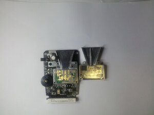

Бескорпусной диод Ганна. Можно позаимствовать только из других РД. В продаже нигде не встречал. Полярность не имеет значения. Паяется крайне аккуратно, чувствителен к перегреву и статике. Более хрупкий, чем стекло.
Добрый день, подскажите пожалуйста. Хочу донора x-cop 3000 взять, но судя по фото это не диод Ганна в нём стоит? Какой-то коричневатый и контакты похоже сбоку. Кондесатор? Уже третий б\у радар детектор смотрю как донор, в двух предыдущих вообще никаких похожих элементов не было.
Вот фото x-cop 3000 прикладываю
3 085
@Phoenix32
Здравствуйте!
На представленной фото - диод Ганна стоит вот прям по центру, чуть выше середины.

А почему он отличается цветом от такого же диода в sochi pro?( В сочи про я выпаивал чёрную стекляшку, а тут судя по фото что-то коричневое, похожее на конденсатор.
Я просто боюсь уже) Это будет третий рд купленный как донор)
