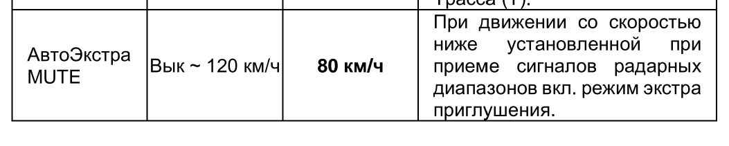

Так в Магистраль 4-5 будет не единичный пик, а по полной. Что такое АЕМ-150, в меню настроек вроде такого не видел, хотя прошивка крайняя с сайта.
При активном АЕМ будет одиночный ПИК на ложный К, до установленной скорости, сейчас можно установить 150.
P. S.
Не путать с ЭкстраMute, который выставляется вручную кн. звук. Так вы получите одиночный ПИК на все голосовые и звуковые сигналы.

Так вот чем EM от AEM отличается.Надо бы производителю хотя бы на сайте расширенную инструкцию опубликовать, в которой и расширенное описание режимов и то, что появилось после печатания родной инструкции.
3 108
Получается, по факту, AEM - это не автоматическое супер-пупер-гипер-экстра приглушение (чего, кстати? не уточняется), а просто замена череды сигналов пиликания от радарной части на один кратковременный пик.
Надо ж так наворотить. Просто именуйте всё на русском, зачем уподобляться иностранцам и их безобразному языку? Тогда путаницы с настройками станет меньше.
EM - это принудительное и постоянное приглушение звука, AEM- это отключение звука ниже определенной скорости (только короткий ПиК)
Не совсем так. Да короткий писк , но только для сигналов в К-диапазоне не имеющих забитых в РД сигнатур( по сути помех, ну кроме Арены разве что). Известные камеры будут иметь штатный звуковой сигнал.
