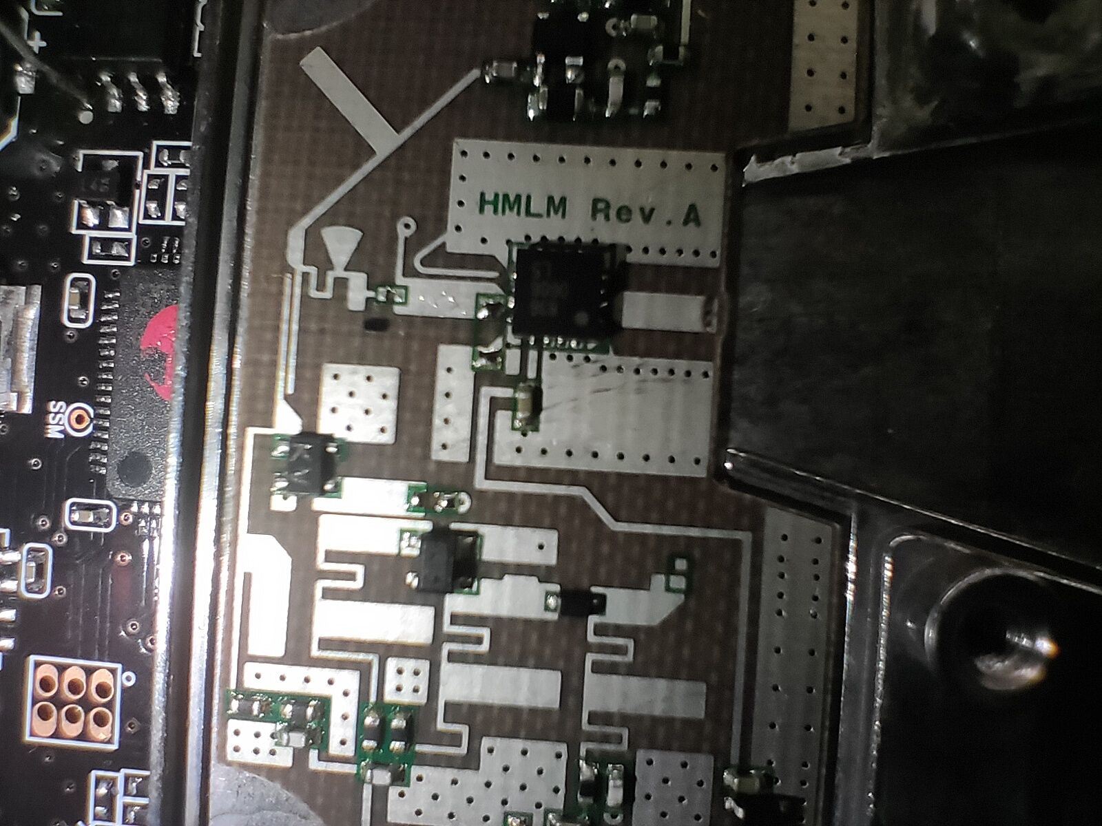

Привет, ребята.
Нужна помощь.
Отвалилась и потерялась деталюшка при разборе.
Кто может знает, что это такое.
Может схема есть.
Прибор работает, а чуйка пропала.
Парни, ну в общем всё завершилось удачно.
Отдельное спасибо ещё раз JeWell за наводку.

Коричневые штуковины со внутренней стороны "рупора" - это не для охлаждения. Они даже не касаются деталей. Это некие прокладки из ферромагнетика, которые служат для поглощения/рассеивания радиосигнала. И должны располагаться на своих рассчитанных местах. Диод Ганна отвалился из-за плохой пайки. Его паяют очень быстро, чтобы не допустить перегрева, поэтому часто он просто отпадывает сам по себе именно из-за непропая. И сам он не греется. Вообще.
Справа РД, который "китайский" - вполне себе ничего такой.
По пайке - флюс сейчас не отмывают на таких деталях вообще нигде. Какой аппарат ни разбери - везде следы флюса вокруг контактов, которые паяются насквозь платы. В остальном пайка красивая и там и там.

Это верно, прокладочки лучше не трогать. Их положение и размер важны для правильной работы преобразований СВЧ потоков (путем поглощения или отражения) в объеме рупора. Т.н. СВЧ абсорберы/РПМ.

Всем добрый день!! Вчера повторно делал вскрытие РД . До этого пропаяли все контакты не помогло. После просмотра видео вскрыли рупор и также эта маленькая штучка (диод) отпаян. Припаять на место не получилось оторвана одна ножка и не к чему припаять. Где сейчас искать этот диод ХЗ :(. Если есть у кого то возможность как он называется буквы номер и.т.д подскажите. Вот и нашлась отгадка почему не ловит не х... На силвер надежды нет у них всё замечательно.
Он вообще прилип в стороне :cigar:

Добрый день.
Выше же написал JeWell, что это диод Ганна.
Купить его не купишь, но можно взять из любого старого РД.
Админы, можете как-нибудь эту информацию прикрепить в теме про этот злополучный диод, раз случай уже не единичный?
Чтобы пользователи понимали куда копать при подобных симптомах.
И добавлю, что видео не моё, а от [заблокированного на форуме it.systems, ссылок на сайт и тем более ТГ группу на форуме не будет]
И добавлю, что видео не моё, а от it.systems
Т.е. вот тот автор видео, подписавшийся Артёмом - это и есть it.systems и Вы это у него перепаивали?
Судя по следам на плате - и новый тоже не припаяете. Я же говорю, осторожнее надо. Потренируйтесь на "стекляшках" (это бескорпусные микросхемы, куски кремния с контактными площадками на пузе) в сотовых телефонах, они проще. Когда тот, кто паяет, руку набъёт на них, и после этого телефоны будут работоспособны, вот тогда можно и за этот диодик браться. А то с таким подходом с донора даже не выпаяете живой диод.
Микроскоп+ паяльная станция профессиональная... В общем это не для домашних условий, и не для всех сервисов
А с чего вы взяли что я его поял??? Кому-то там привиделось следы пайки. Я сфотографировал до пайки.
Всё заработало. Пояли под микроскопом.Диод взяли с донорской платы. Помехи в К начал ловить даже в поле. Уже радует. Завтра привезут два старых радара на запчасти.

Проявляется что мало шумки проезжаешь по факту. В одно два деления. Там где раньше реагировал на АЗС после отвала диода приезжаешь в тишине.
А с чего вы взяли что я его поял?? Кому-то там привиделось следы пайки. Я сфотографировал до пайки.
Ну значит на фото уже не заводской пайки плата, потому что следы припоя, царапины и флюс там, где их не должно быть.
