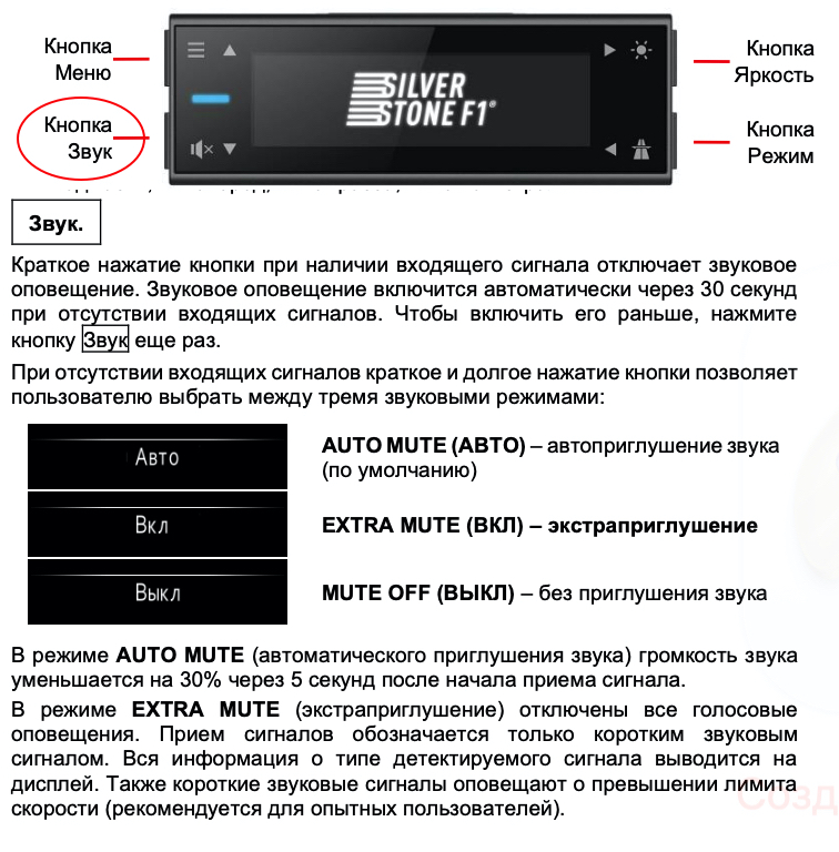

Добрый всем день. Не ругайте, пожалуйста, новичка на форуме, наверное мой вопрос уже звучал. Подскажите, какую прошивку нужно скачать, чтобы вернуть проговаривание названий радаров голосом, а не парой писков, которые у меня теряются в прочем шуме. Начал штрафы получать с последней прошивкой. Или, может быть, я какую-то настройку в меню не нашел? Спасибо огромное заранее
p.s И "встанет" ли старая прошивка вместо новой или нужны какие-то телодвижения
Установите последнюю прошивку и сделайте сброс настроек в меню устройства.
Прежде чем шить попробуйте понажимать кнопку звука, было у меня такое , случайно нажал кнопку и включил режим MUTE (так-же только пикало), поставьте AUTO и прокатитесь. А повторная прошивка и сброс у меня тогда ничего не дала.
Вот это и хотелось выяснить, выходит сброс и обновление прошивки не влияют на установленный однажды, с помощью кнопки, режим - экстраприглушение звука..?
Именно так.
