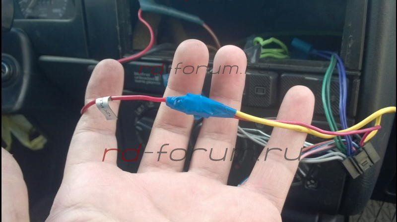

Т.е. один провод должен быть подключен к постоянному "+" АКБ, а второй - к АСС, ну а третий - к массе?
По аналогии с включением магнитол.
Там тоже есть криворукие установщики которые скручивают два этих провода (красный и желтый провод магнитолы) и подсоединяют эту скрутку к АСС. В такие моменты при отключении зажигания магнитола обычно частично сбрасывает настройки.
Так и тут?
