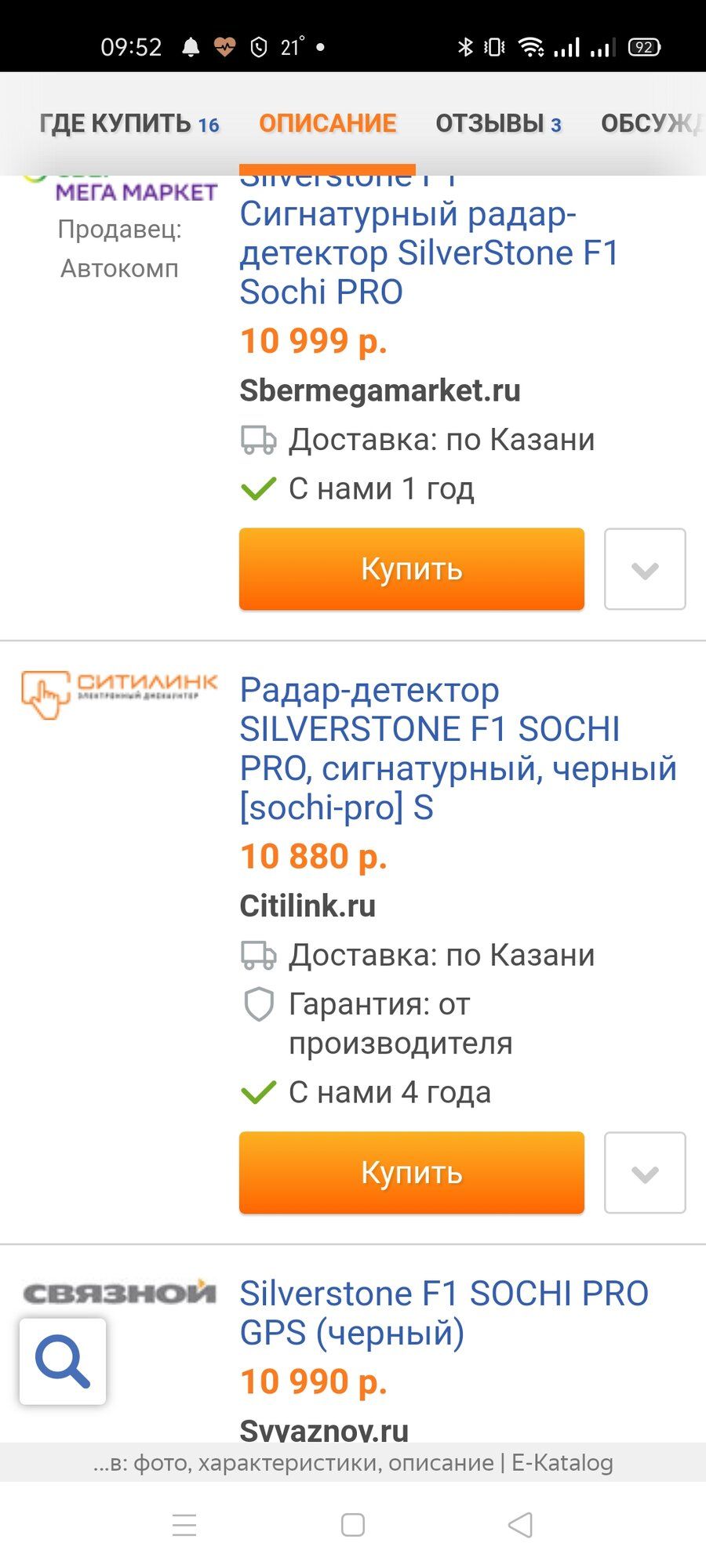

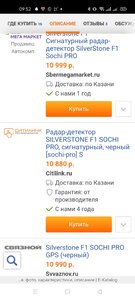

Ничё себе ценник на него Screenshot_2021-05-09-09-52-57-95_21da60175e70af211acc4f26191b7a77.jpg

Я про цены в Казани. Вообще ни один из нынешних РД не стоит своих денег:проще не нарушать.

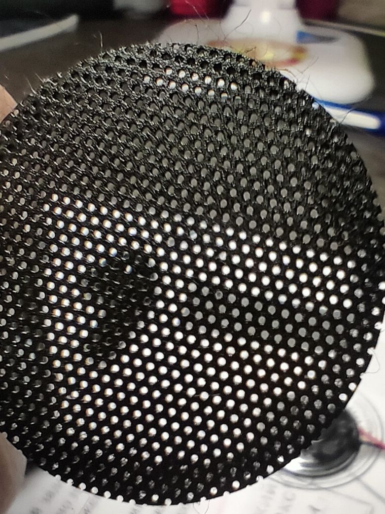

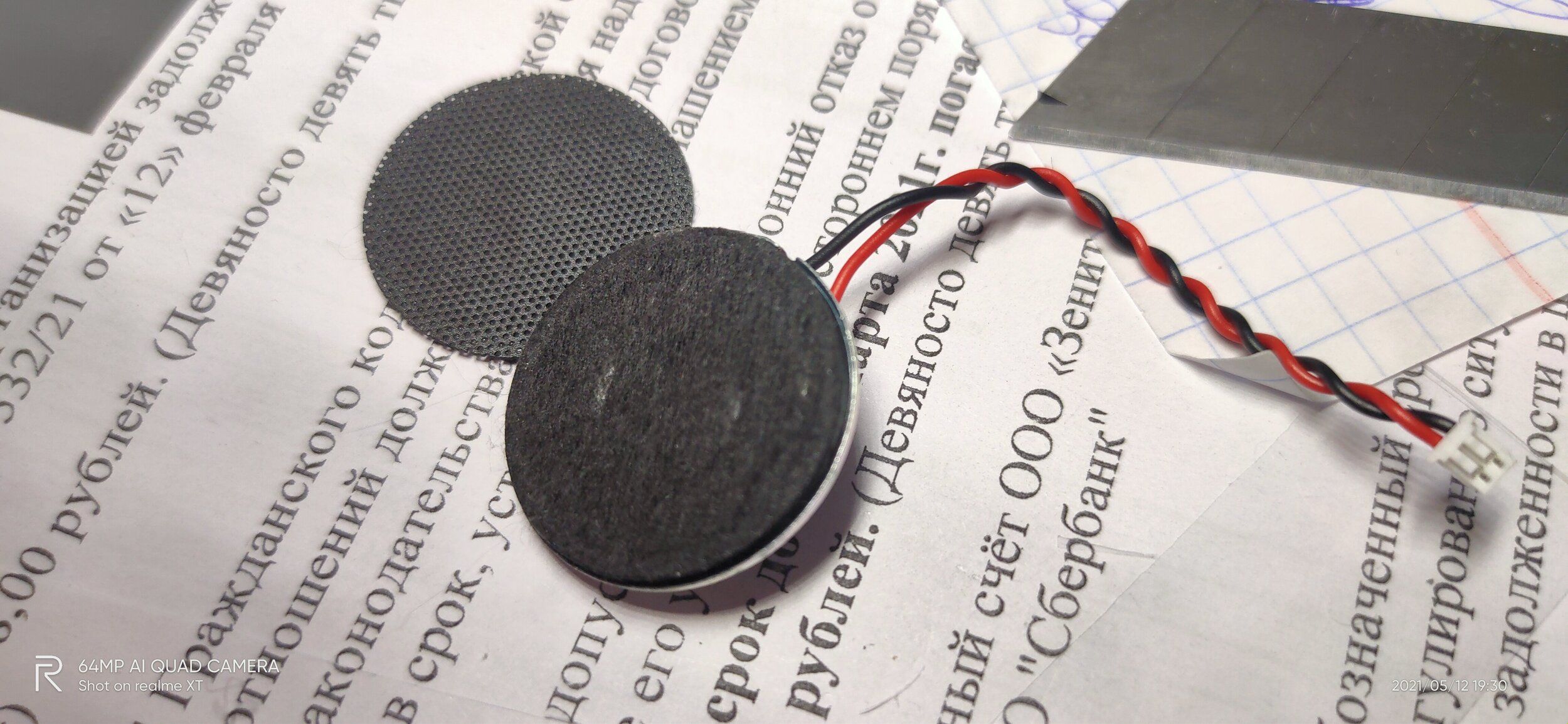

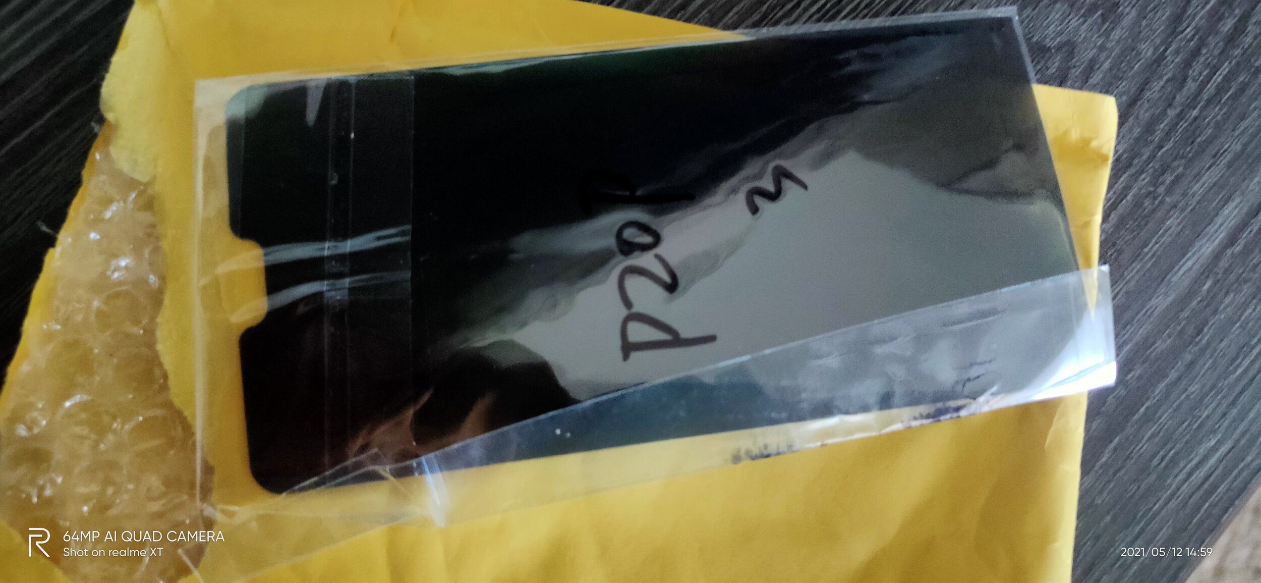

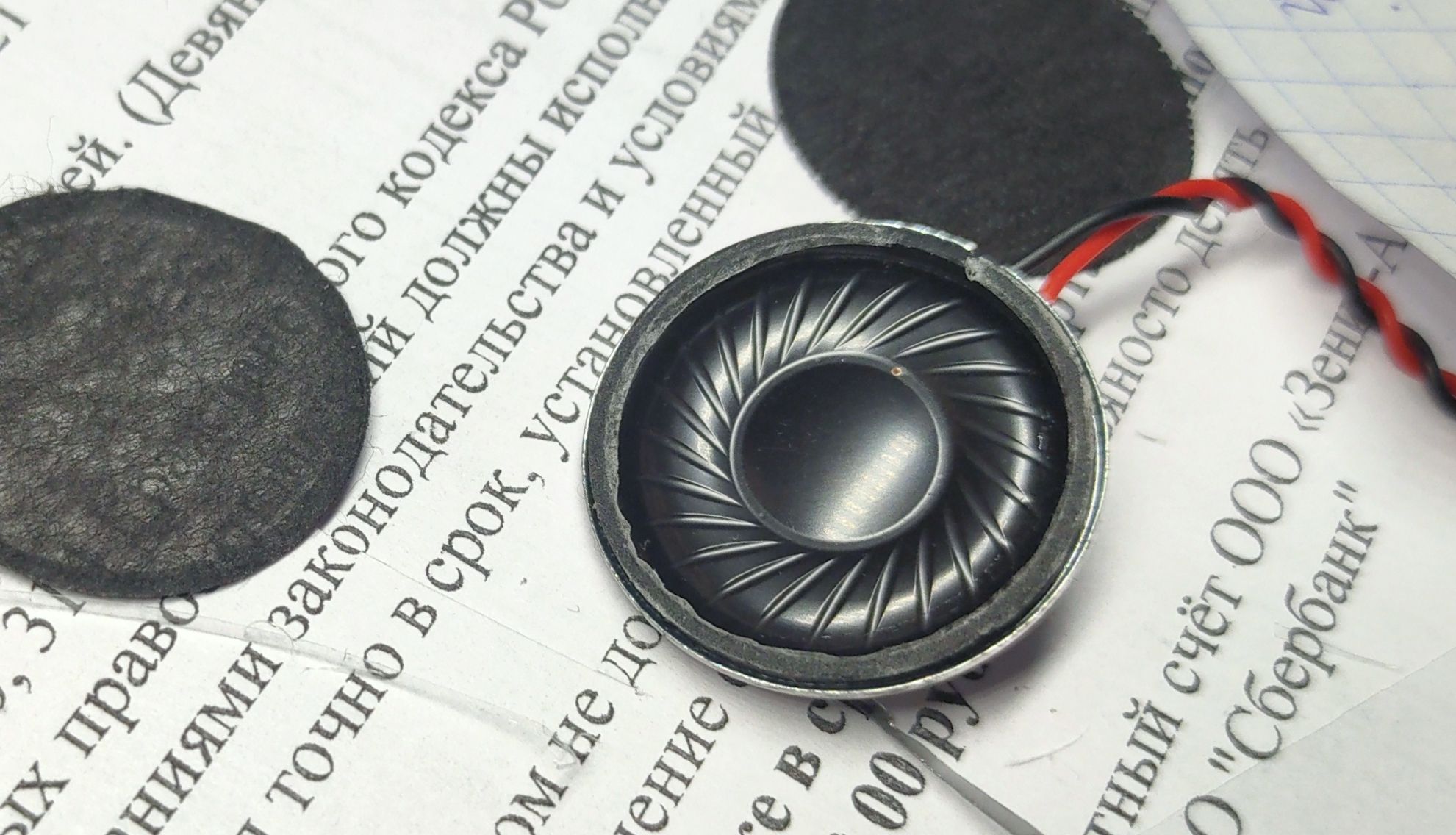

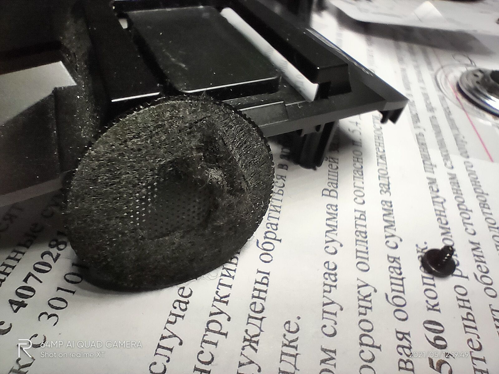

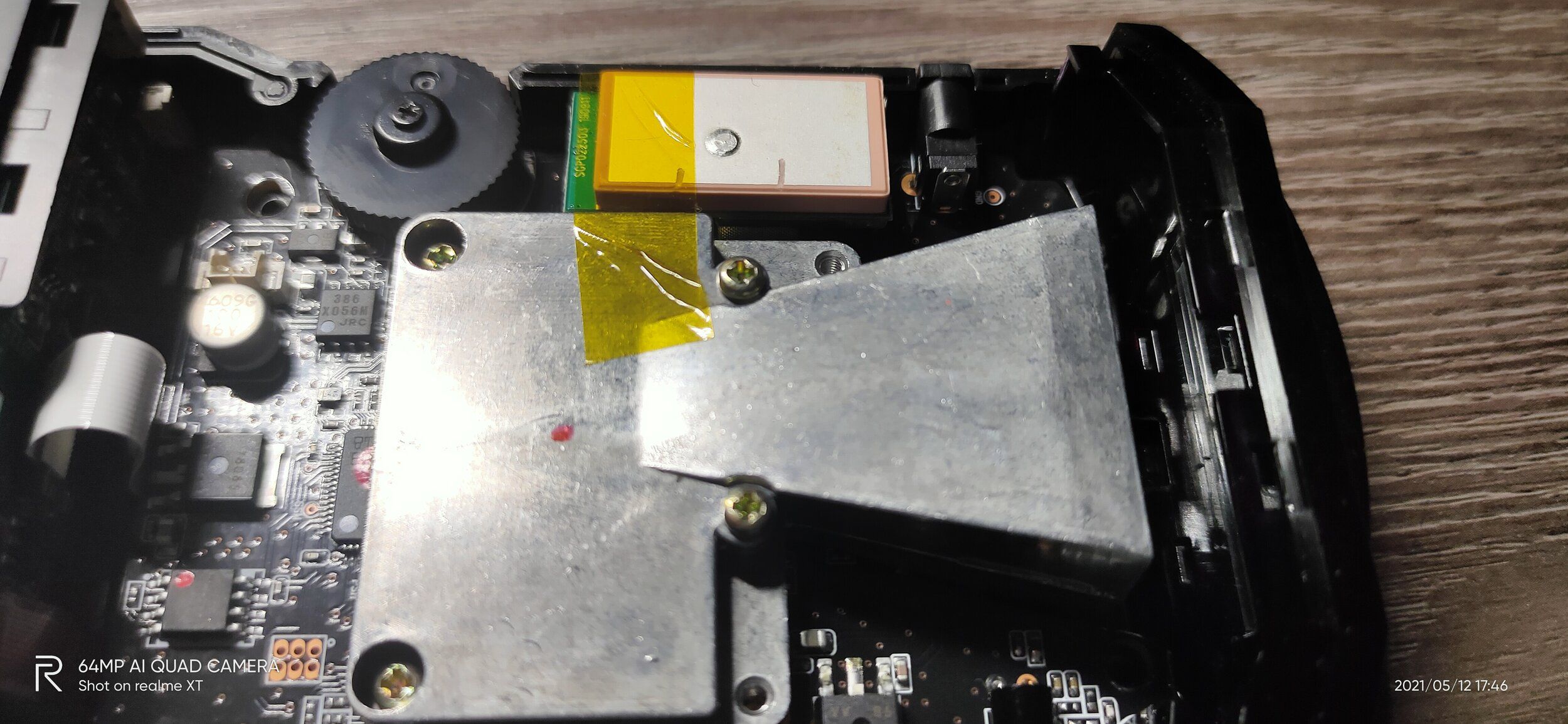

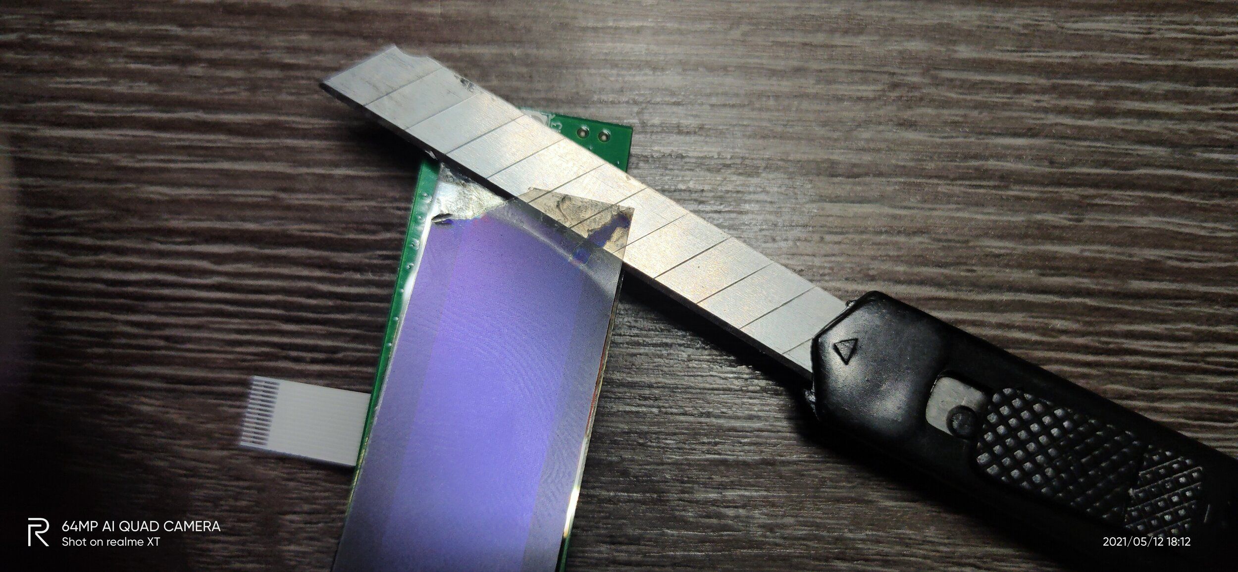

Пришла поляризационная плёнка. Сегодня производил вскрытие. Заменил плёнку, убрал с динамика различные прокладки, закрепил gps-модуль Кулибины закрепили модуль желтым скотчем. Итог сейчас в очках всё видно звук стал значительно громче
Вот так и выясняется, чего стоят слова офиц. представителей. Лепи что хочешь, главное поставь на корпус пломбу, чтобы никто не залез и не увидел.
