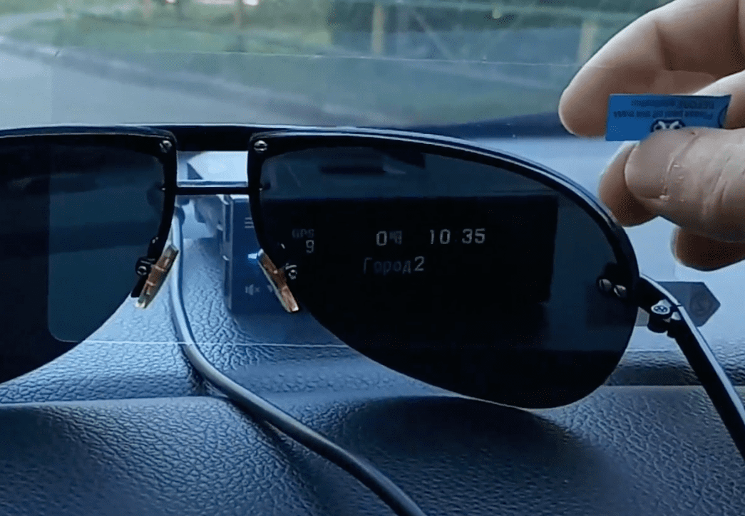

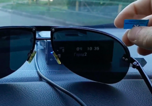

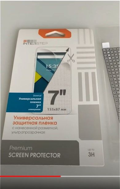

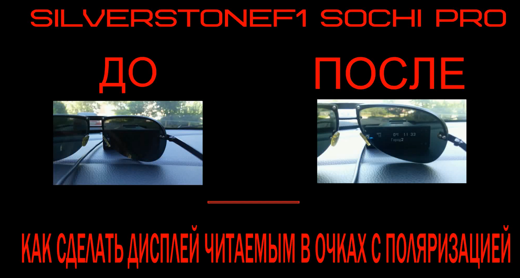

По поводу поляризационных очков - (не)коллеги предложили интересное решение:

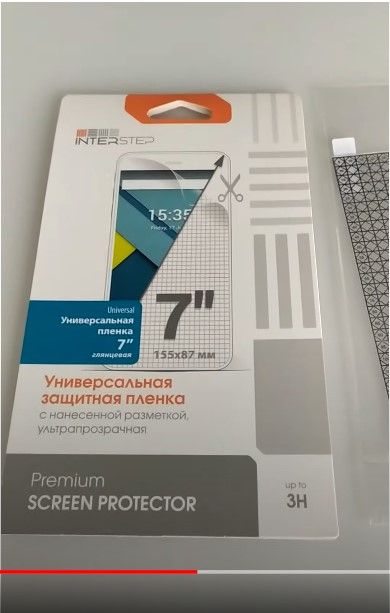

Это как , даже не отдирая старую, просто наклеить не разбирая ? Там в начале ролика даже трафарет не снят, это так специально? Это что только плёнка interstep такие чудеса показывает? Где то валялась гидрогелевая для огрызка может и она поможет :) ?
Да. Транспортировочную только снять не забудьте предварительно.
Любая плёнка, выбирайте самую дешёвую.
Попробуйте не наклеивая - поделитесь результатом.
Но учитывая стоимость гидрогелевой, даже если получится - не стоит того.

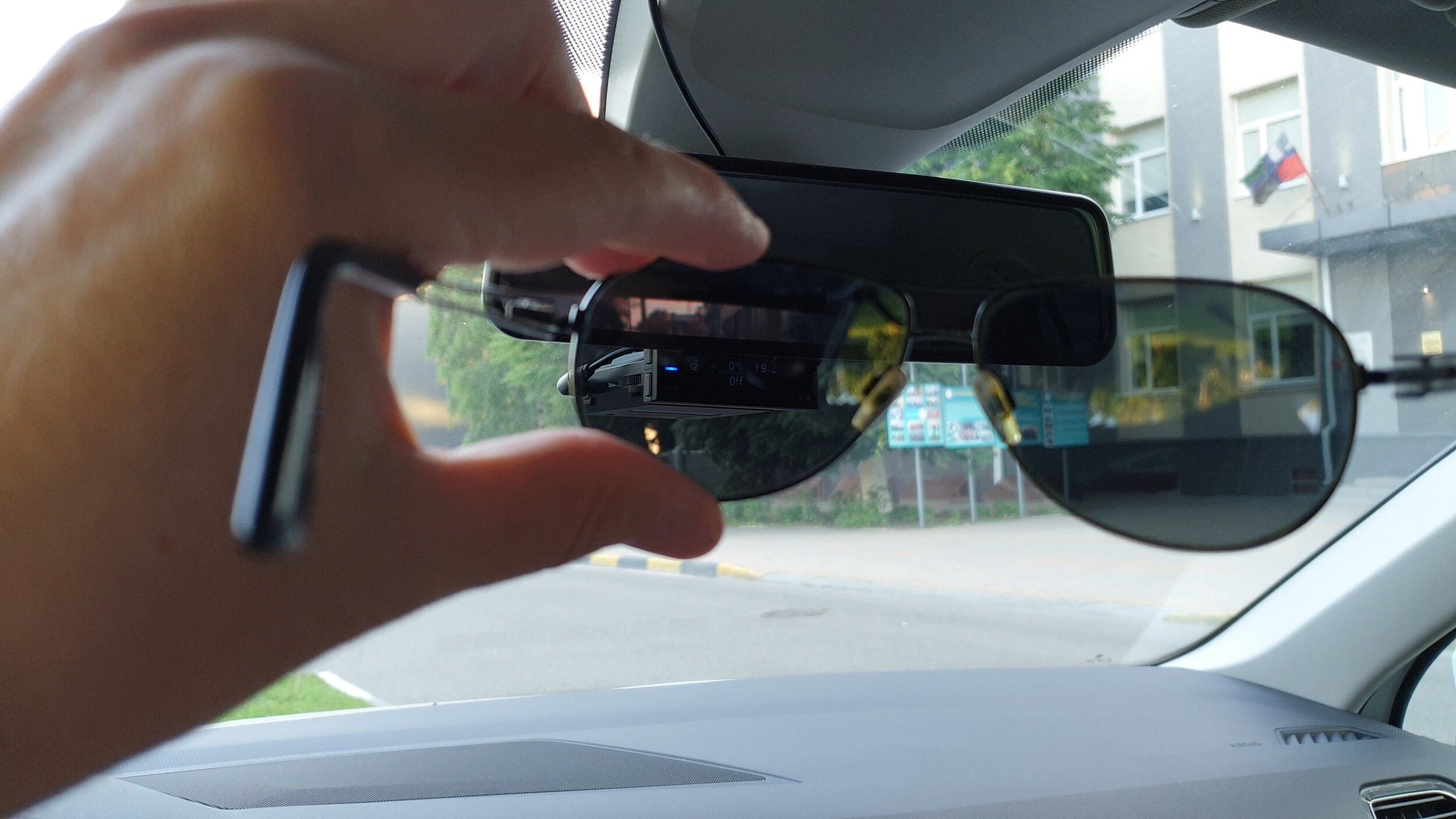

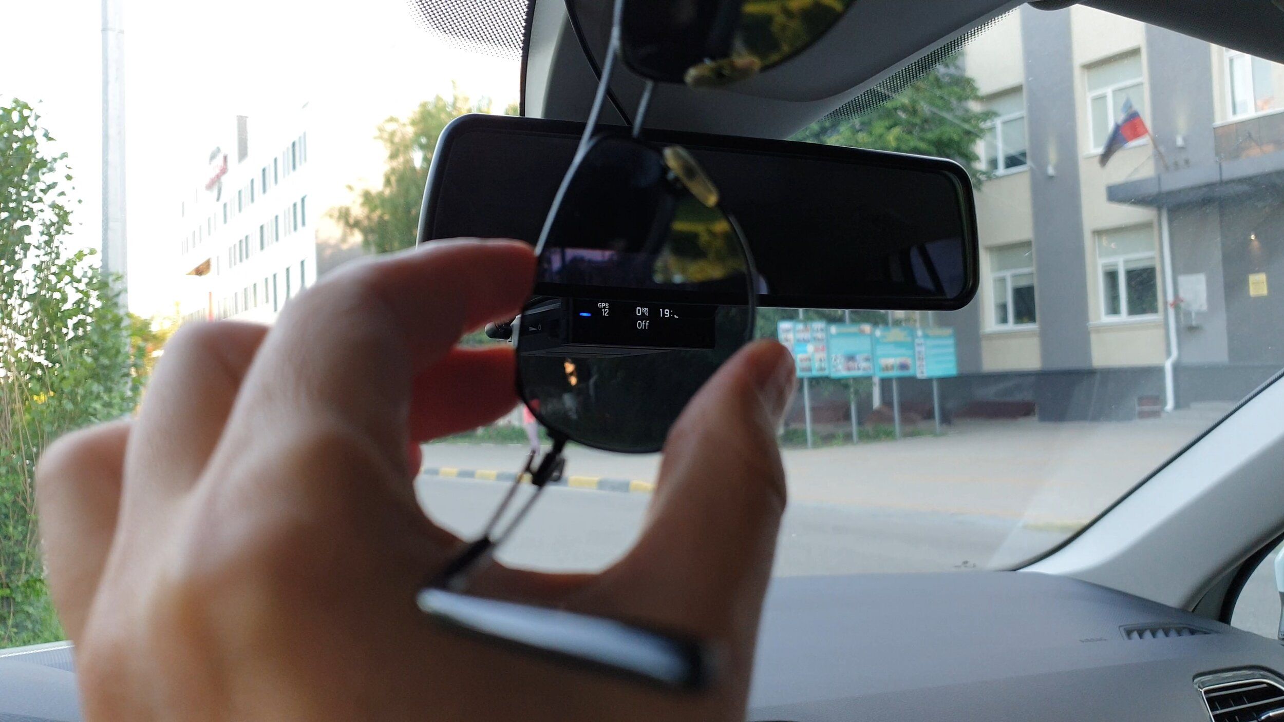

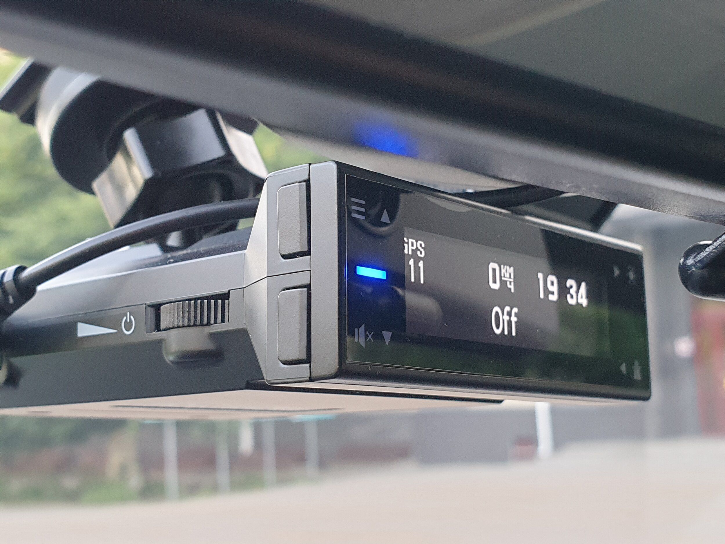

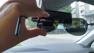

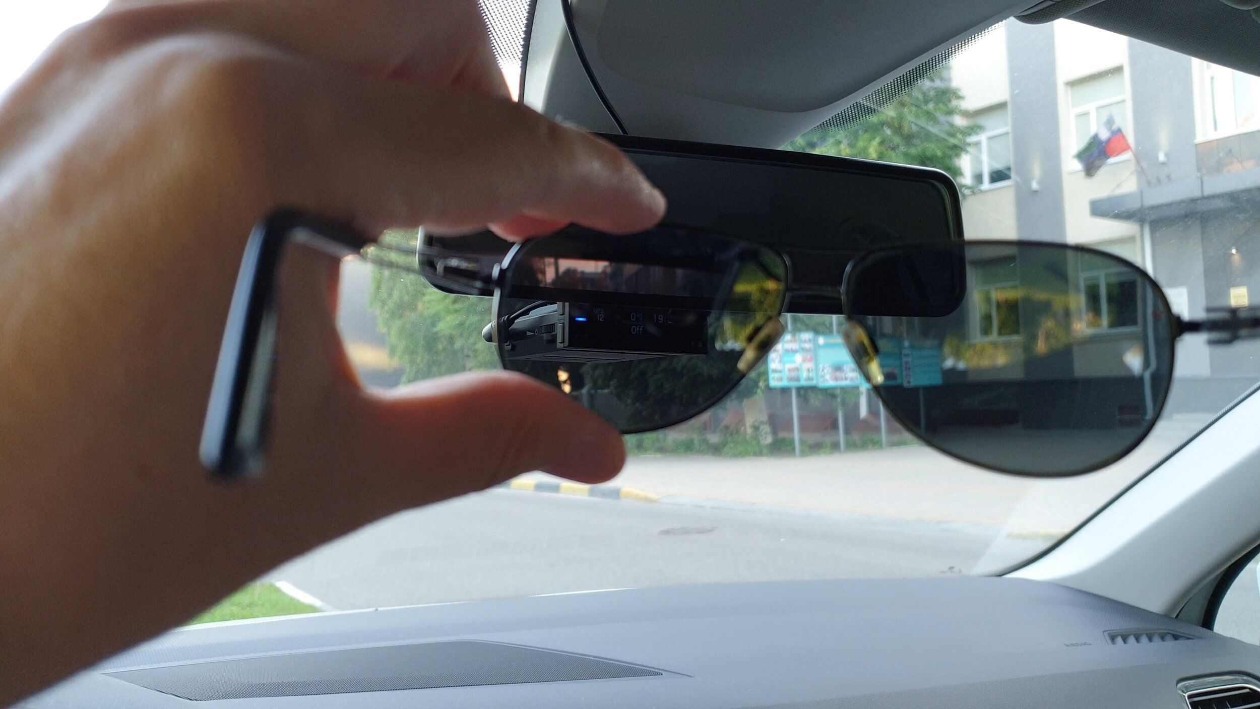

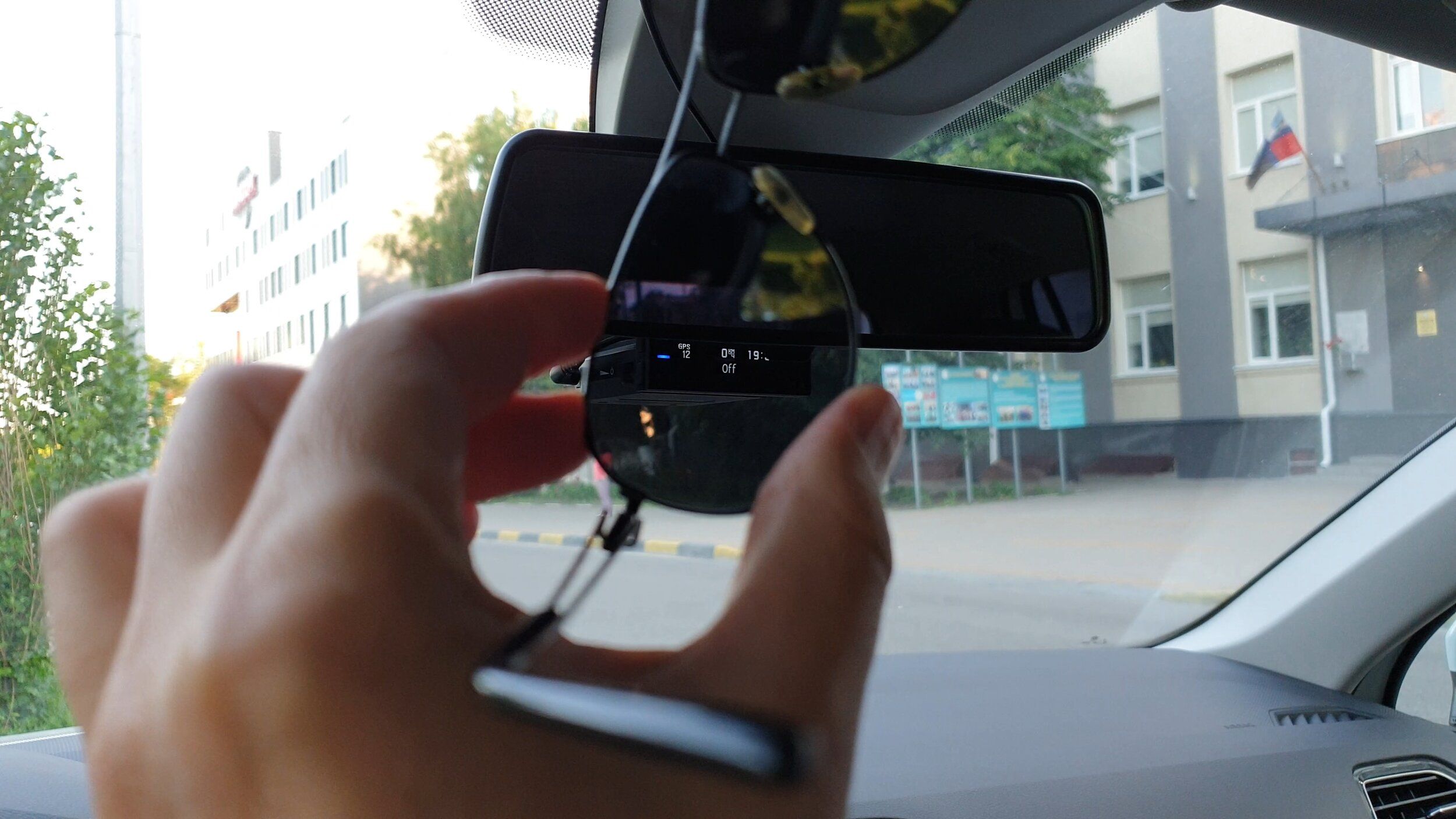

@psn, @Nagumich, для теста наклеил такую плёнку :
Результат - немного лучше, чем ничего не видно. Учитывая мой "угол обзора" :
Для более детального просмотра экрана всё-таки придётся наклонять голову :

Гидрогелиевую не получилось предварительно проверить, там защитный слой не прозрачный, а портить жалко.
Просто купил в ближайшем DNS за 100 руб. и результат превзошёл ожидания, картинка видна так же, как без поляризационных очков
Очень странное решение.
Хоть это и offtopic, но, физику процесса в случае использования этой защитной плёнки кто-то понимает?
У @Pakovan, как и следовало ожидать, результата никакого.
А у @psn, что удвительно, результат положительный.
Я, как бы, не против покрасить сердечник трансформатора в БП в зелёный цвет для увеличения мощности оного, но... хотелось бы сначала понимать, как оно работает.
Посмотреть вложение 71746 Посмотреть вложение 71749
После наклейки гидрогелевой тоже не было эффекта, оторвал то что наклеил и начал крутить по экрану, при повороте на 45 градусов картинка стала отчётливо видна, вырезал новую под 45градусов и теперь доволен как слон.
Andrey_E
01.07.2013
Московская
NEOLINE X-COP 5900s
Я так сделал сразу после покупки (люблю, знаете ли, когда стекло не поцарапанное). И потом слегка недоумевал: почему другие жалуются, что в очках ничего (!) не видят. У меня лишь немного снижается яркость.

Предположу, что на матовой плёнке создаётся обратная проекция.
Мне кажется тут что-то другое , по видео видно что при проверке в плотную кРД пленка не подносится (расстояние от 1 до 3-х см)так что проекция при дневном свете исключена , хотя могу ошибаться.
DmHsolver
05.06.2015
739
Краснодар
Doppler PRO / Neo_8700WiFi
QX50
Поляризационный фильтр работает только с одной стороны.
Достаточно ЛЮБОЙ (прозрачной, матовой) пленки/стекла (не слишком тонкой) с его рабочей стороны, чтобы он перестал работать и с др. стороны.
