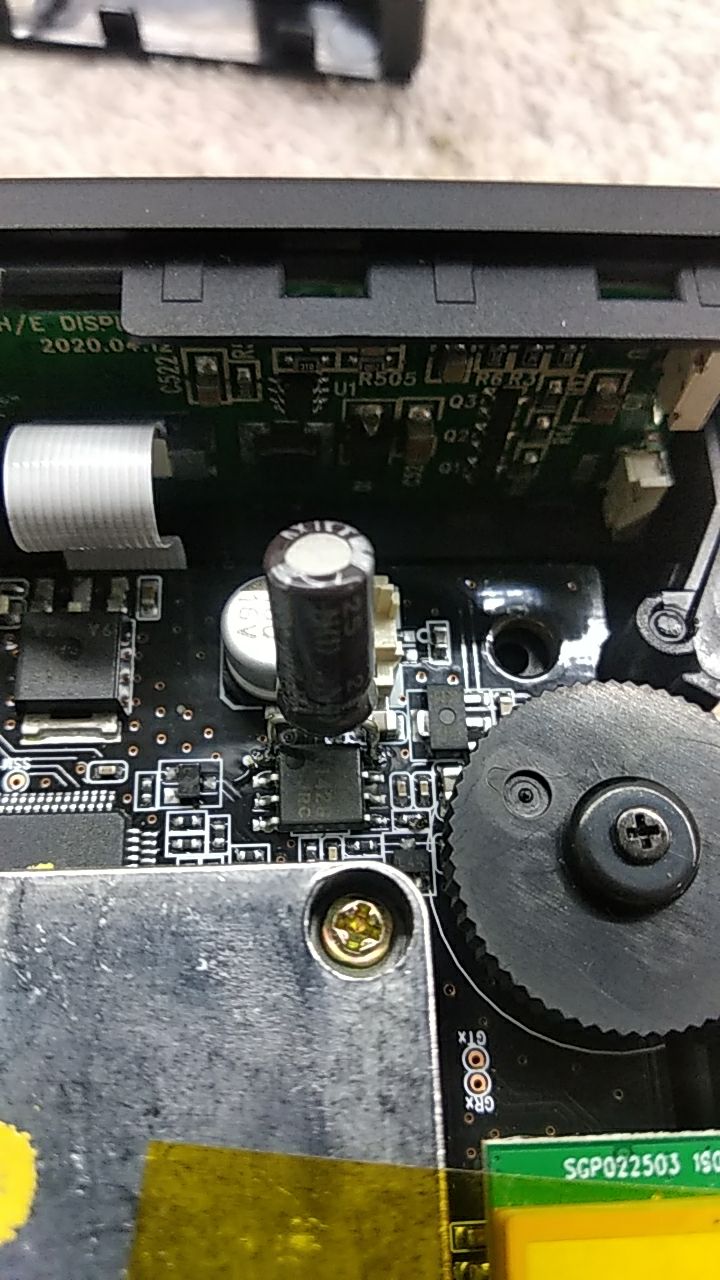

Может кто знает какой динамик используется или есть замена получше? Перестал сегодня "разговаривать". На Алике есть похожие, но не знаю, может кто наверняка подскажет.

Зачем на али? Это ждать... и не факт, что дешевле. Любые магазины по торговле запчастями для ремонта сотовых, планшетов, нотебуков. Или СЦ соответствующий - подбирут по размеру и сопротивлению.

Если не жалко гарантии и устройства - можете пойти по стопам человека на 4pda, который вскрыл и припаял конденсатор 10 мкф на LM386. Стало значительно громче.
будем пробовать. Я зареген на 4пда и следил именно за веткой с сочи про.

завтра припаяем кондёр и проверим озвучку. Фото есть, спасибо первопроходцам :)

звук стал громче на 25-30%. Искажений вроде нет.

Вечера доброго форумчане! Друзья, я недавно присоединился к камрадам, что плюнули на гарантию и сегодня тоже припаял кондер. На полной мощности появляется не большой клиппинг звука. Подходил к знакомому ремонтнику, он мне сказал запасаться попкорном, а он пока динамиками запасется. Пока будет орать, затем хрипеть, а далее я ему увеличу объем продаж динамиков, хотя у него их пока хватает. Таперь можно электрохаус слушать и верещание приблуды. Пока я доволен как слон. Поездил в дорогих солнцезащитных очках, что я ранее писал, дисплей меня просто радует без поляризационной плёнки. Вот с модулем пока не решил?
