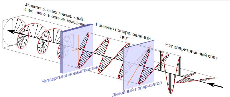

Физика, 11-й (нынче) класс.
Свет - это волны. Изначально - множество всенаправленных.
Поляризующая плёнка пропускает только часть, на условном примере - с вертикальной поляризацией:
В очках - аналогично, только "щель" повернута на 90 градусов и эта волна через них не проходит.

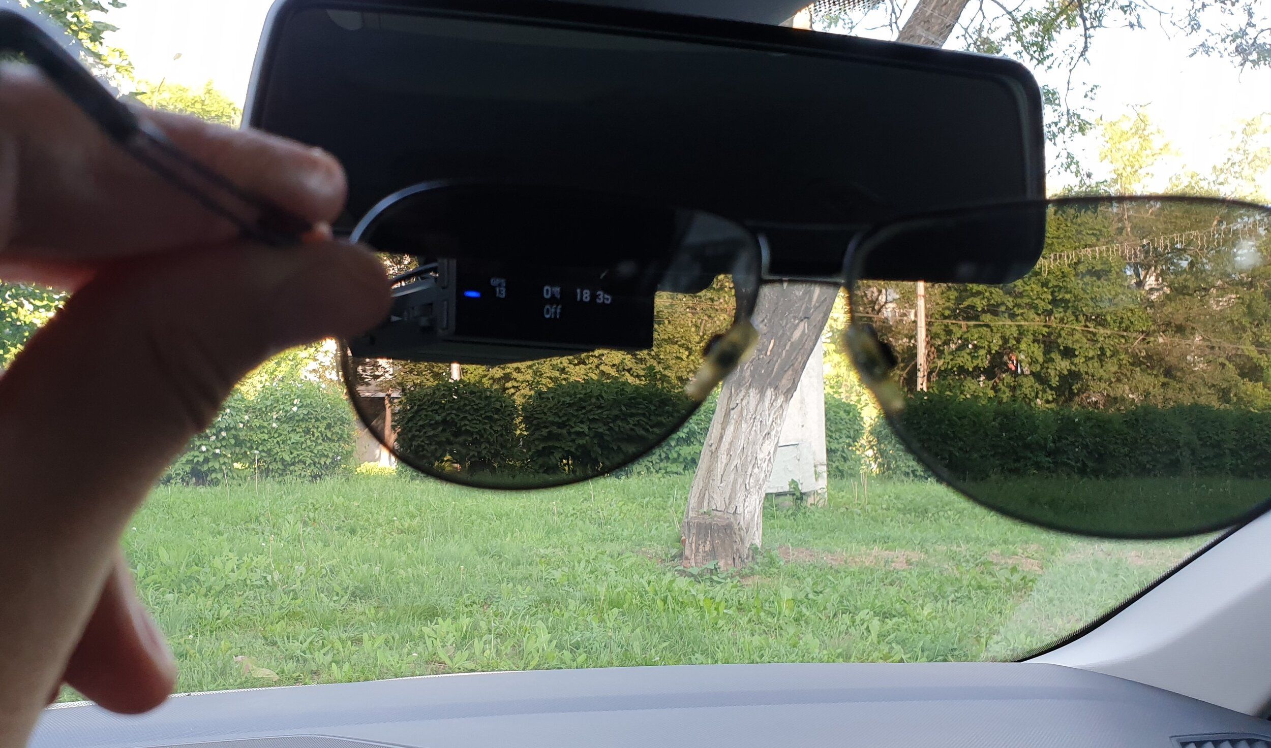

Информация на экране с матовой плёнкой выглядит "мутновато", с глянцевой плёнкой более чёткая "картинка".
Вырезал эту же плёнку под 45 градусов, как сделал @fedor482505. Теперь информация на экране хорошо читается даже в поляризационных очках:

По поводу поляризационных очков - (не)коллеги предложили интересное решение:
Огромное спасибо!
Купил в MVIDEO именно такую и все сработало, безумно рад простому решению идиотской проблемы.

Поэкспериментировал с разными пленками и пришёл к выводу : Матовая плёнка снимает поляризацию при любом угле, но при сильной освещенности экран становится блеклым(серым не зависимо от того одеты ли очки). На глянцевую пленку общая освещённостью не влияет, но сам эффект снятия поляризации чуть похуже( при повороте головы в определённом положении контрастность незначительно падает). Я склоняюсь к глянцевой, все таки в очках не всегда ездишь, а падение общей контрастности при попадании света не есть гуд.

Почитал теорию деполяризаторов- либо пленка (глянцевая) поворачивает весь световой спектр на один угол, тогда его можно увидеть повращав очки, либо каждую спектральную составляющую на свой угол, тогда итоговое изображение должно иметь какой то оттенок за счет фильтрации очками одной цветовой составляющей, которой "не повезло" повернуться на нужный угол. В обоих случаях влияет толщина пленки.
ЗЫ У кого есть- попробуйте наложить поляризационную пленку на экран, толком не понял из теории- будет эффект или нет.

Валялась защитная пленка от огрызка. Вырезал- приклеил. Снимает поляризацию хорошо, теперь в очках все видно.
По приколу попробовал прозрачную ПВХ пленку примерно 1 мм толщиной, из которой делают "гибкие окна" для беседок. При полном отсутствии у нее поляризационных свойств является деполяризатором только при повороте на угол 45 градусов
