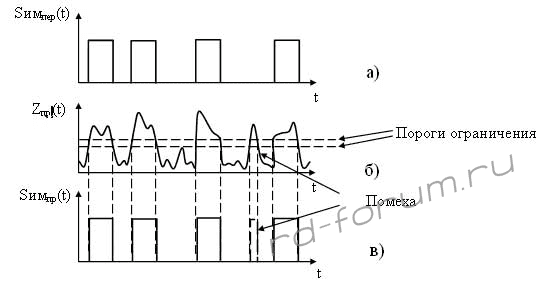

@Jenek62, напомню одну картинку...
upload_2016-6-1_12-11-50-png.27308
Вот когда записью занимаются специально обученные люди - они импульс помехи, отмеченный стрелками на б) и в) уберут перед тем, как включать это в библиотеку.
А "обычный пользователь" в предлагаемом сценарии запишет это as is.
Результат:
а) в месте, где помехи нет - записанная сигнатура неверна.
б) помеха исчезла - записанная сигнатура неверна.
в) помеха "съехала" чуть в сторону - записанная сигнатура неверна.
А аппаратов с безразмерной памятью для "ну ещё раз запишу, проблем-то" как-то не ожидается...

@Passerby, это понятно, что сегодня скорее не реализуемо и/или вызовет большое количество вопросов.
То, что сигнал на фоне помехи будет мягко говоря "неправильным" это тоже понятно. И разумный пользователь об этом также будет знать.
Но это не повод не рассматривать данную процедуру на перспективу (возможно далекую).
Есть идеи, как разумный пользователь должен определять наличие или отсутствие помехи? ;)
Не говоря про соотношение разумных к неразумным...
