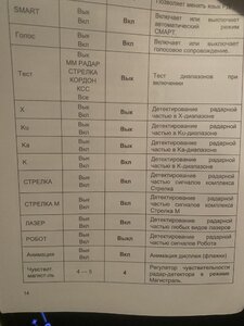

Здравствуйте. Недавно приобрёл этот радар-детектор. Подскажите, пожалуйста, какие диапазоны включить, а какие выключить для оптимальной работы. Чаще езжу по трассе, а в городе не превышаю. Спасибо!
    441,5 КБ · Просмотры: 183
