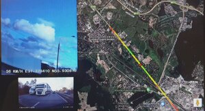

[ О фильтрации "К" диапазона по GPS - "Тихие зоны" ]
-@n9mo, ("... о, дайте мне координаты подозрительных мест ... ")
При проезде по Ленинградке (около Химок) происходит переключение фильтра"К" диапазона. Точка подтверждена двумя поездками в разные даты:
Т.е. граница не по МКАДу, а по Москва-МО. (Видео с экрана, т.к. софт с картой защищен от видеоперехвата).

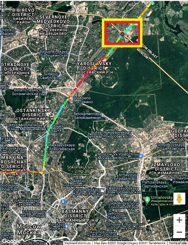

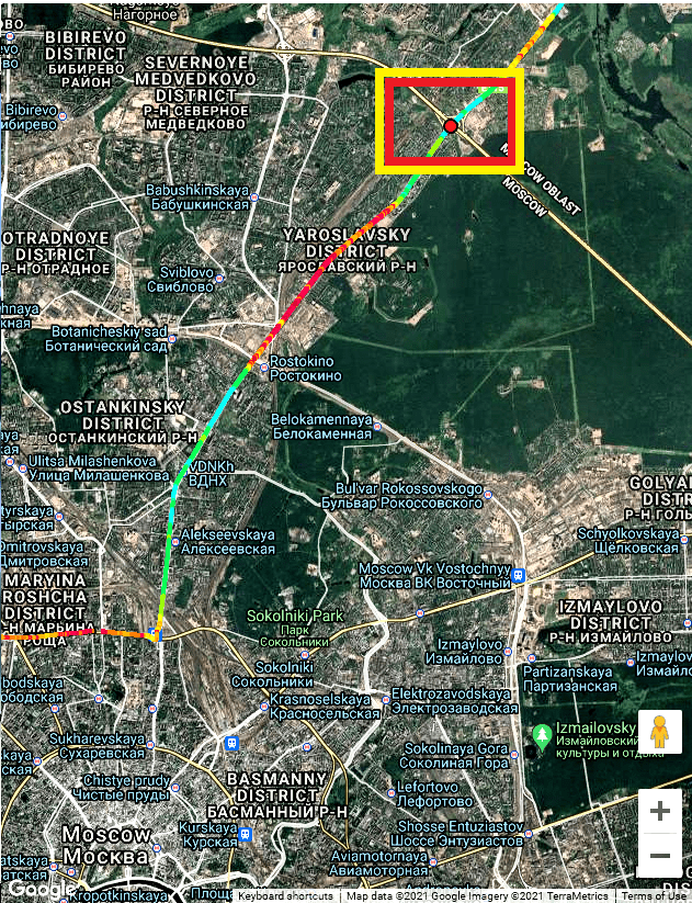

По Ярославке точка перехода получилась здесь:

[ О фильтрации "К" диапазона по GPS ]
-@n9mo, ("... а дайте мне координаты подозрительных мест ... ")
При проезде по Ленинградке (около Химок) точки +- 37.386165, 55.925374 происходит переключение фильтра"К" диапазона. Точка подтверждена двумя поездками в разные даты. На видео две вырезки момента перехода - в центр и в область:
(низким тоном слышен гейгер "К" Quattro).
По Ярославке точка перехода получилась здесь (запись ВР непрезентабельна):
