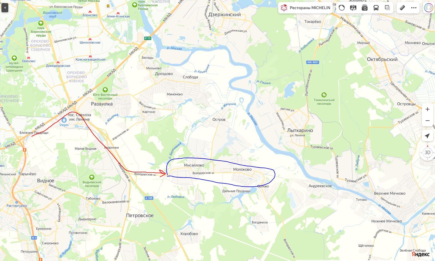

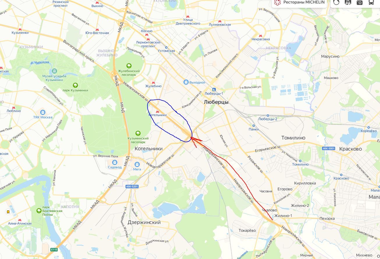

Да нечего там проверять. Сегодня в тоннелях и на крытой парковке проверил: как сигнал ГПС пропадал, так вылезал "К". И как только позиционирование восстановлено - опять тишина.
Для инфо примерное место последнего сигнала К на въезде
И примерное место появления первого сигнала К на выезде
Для более точных данных нужно видео смотреть...
